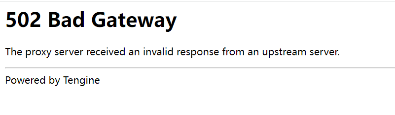

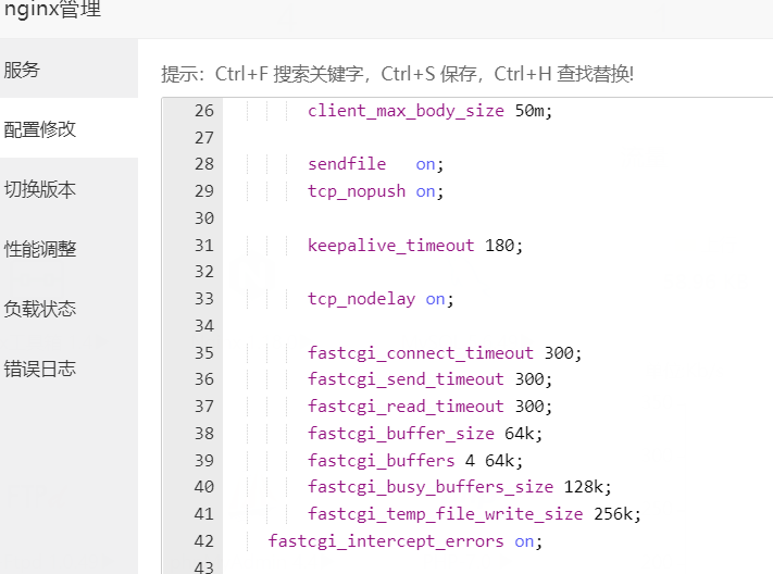

有一段程序需要的执行时间较长,但即使做了设置,试验发现,只能等待1分钟的时间
nginx里做了一些配置,并重启过了
php的最大运行时间也调过了
模拟代码需要的运行时间
结果发现根本不能满足要求
看了网上的资料,做了这些配置,不知道是否有其他要配置的地方?

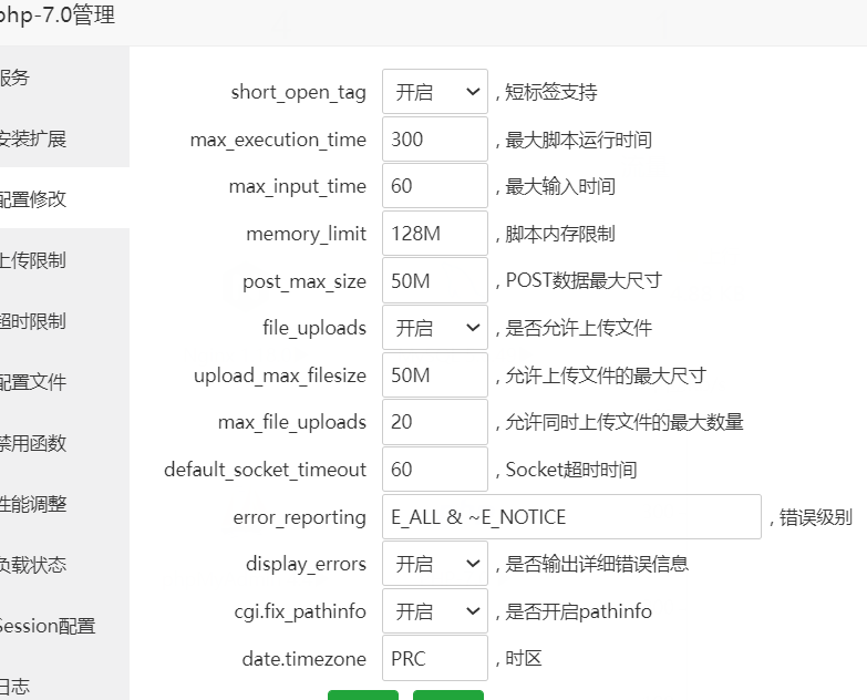

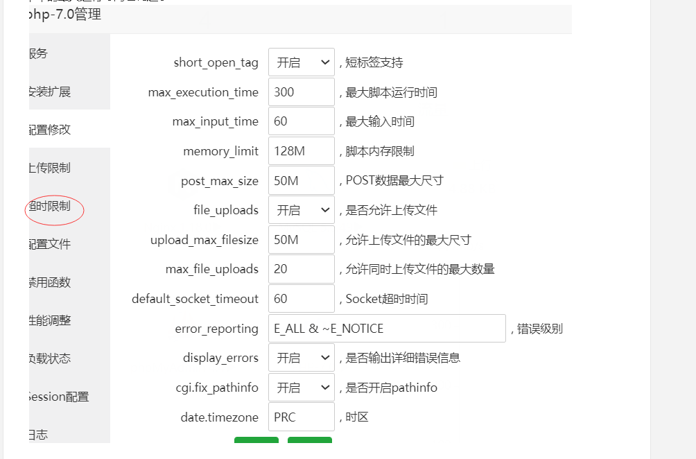

发表于 2022-8-6 10:30:11 | 显示全部楼层
PHP里把超时时间改到你想要的时间,也就是在你截图php配置那张图哪里的超时限制哪里修改一下超时时间

发表于 2022-8-6 10:51:00 | 显示全部楼层
全互云 发表于 2022-8-6 10:30
PHP里把超时时间改到你想要的时间,也就是在你截图php配置那张图哪里的超时限制哪里修改一下超时时间 ...
是“socket超时时间”还是“最大脚本运行时间”?二者都改动了,还是无法满足120秒的请求
发表于 2022-8-6 10:58:25 | 显示全部楼层
yanyilin 发表于 2022-8-6 10:51
是“socket超时时间”还是“最大脚本运行时间”?二者都改动了,还是无法满足120秒的请求 ...
你这个截图这里不是有个超时限制,这里的值改大一点,假如 用了cdn或者负载均衡这些,cdn和负载均衡里的相关位置也要调整
发表于 2022-8-6 11:00:56 | 显示全部楼层
全互云 发表于 2022-8-6 10:58
你这个截图这里不是有个超时限制,这里的值改大一点,假如 用了cdn或者负载均衡这些,cdn和负载均衡里的 ...
把php里的那个超时限制改成你想要的时间,或者直接设置成300秒这些,宝塔环境安装的好像默认是100秒
发表于 2022-8-6 11:10:24 | 显示全部楼层
全互云 发表于 2022-8-6 11:00
把php里的那个超时限制改成你想要的时间,或者直接设置成300秒这些,宝塔环境安装的好像默认是100秒 ...
好的。超时限制里面填写了180秒,也重启了php。
测试程序就是sleep(120),依然报错502
