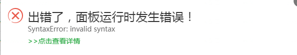

发表于 2022-8-8 23:01:25 | 显示全部楼层
352.png 运行16修复后 提示更换了

发表于 2022-8-8 23:09:51 | 显示全部楼层
梦想的那片海 发表于 2022-8-8 23:01
运行16修复后 提示更换了
详情再截图看下
发表于 2022-8-8 23:12:40 | 显示全部楼层
谢谢您 已经解决
curl http://download.bt.cn/install/update_panel.sh|bash  使用这个方法升级后,会提示,然后再修复16后 现在使用正常
