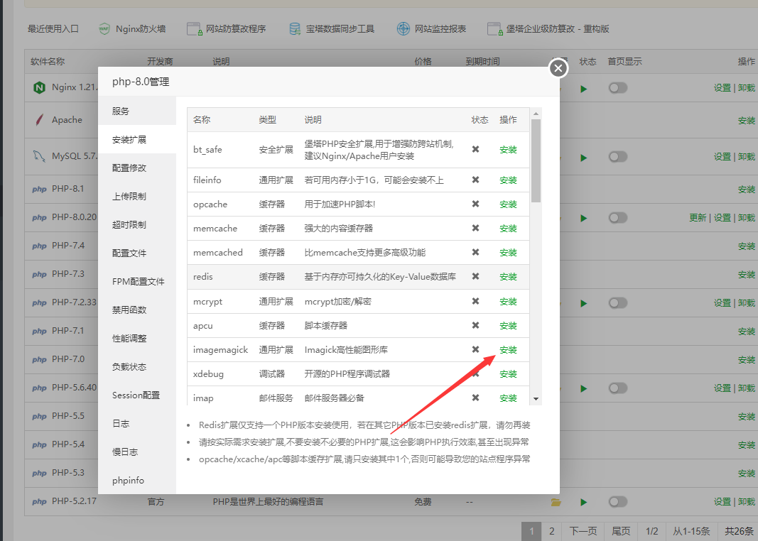

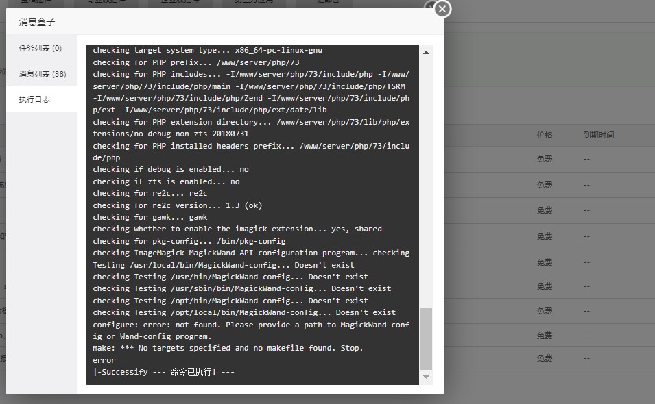

  1. "Doesn't existconfigure: error: not found. Please provide a path to MagickWand-config or Wand-config program.make: *** No targets specified and no makefile found. Stop.error|-Successify --- 命令已执行!</font>
上面是在PHP 扩展里安装的 错误日志。

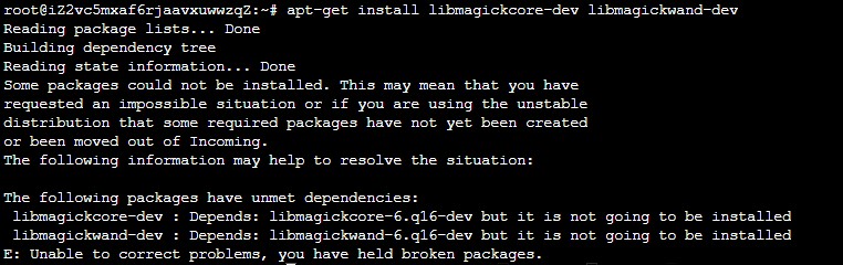

网上说需要安装 这个 apt-get install libmagickcore-dev libmagickwand-dev     但安装这个又安装不上。
提示如下:
  1. 404  Not Found [IP: 100.100.2.148 80]E: Unable to fetch some packages; try '-o APT::Get::Fix-Missing=true' to continue with missing packages

发表于 2022-8-10 11:22:48 | 显示全部楼层
堡塔运维向樛木 发表于 2022-8-9 17:35
您好!重新安装扩展后,截图看一下执行日志!
已发,帮看下
发表于 2022-8-10 11:31:02 | 显示全部楼层
更换下服务器的apt镜像源,镜像源404了。所以安装不了上方扩展包
发表于 2022-8-10 15:53:50 | 显示全部楼层
安装不了,提示这个
