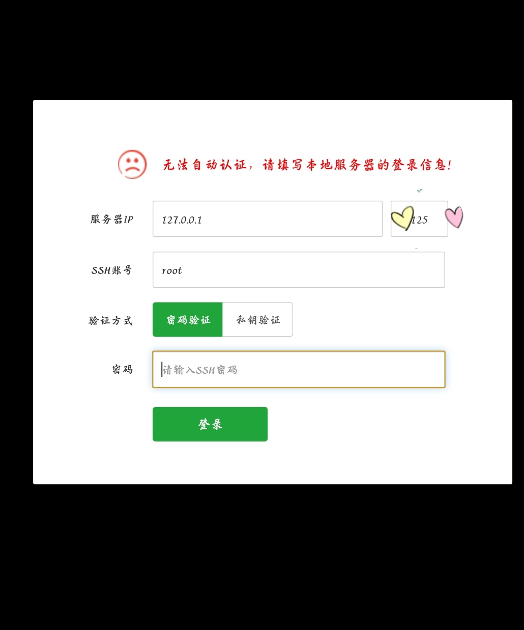

由于SSH密码大半年没更换过,出于安全考虑更换了服务器实例密码(他们是同一个密码)
更换密码后发现终端无法登陆……
明明登陆成功随后一晃而过
然后自动跳转回默认
然后腾讯服务器直接登陆SSH没问题,又试了下ssh工具登陆,也没问题
只有宝塔终端那里无法登陆我记得好长时间以前也出过同样的问题,忘了怎么修复的
刚刚试过重载面板等无效
宝塔正式版7.9.3

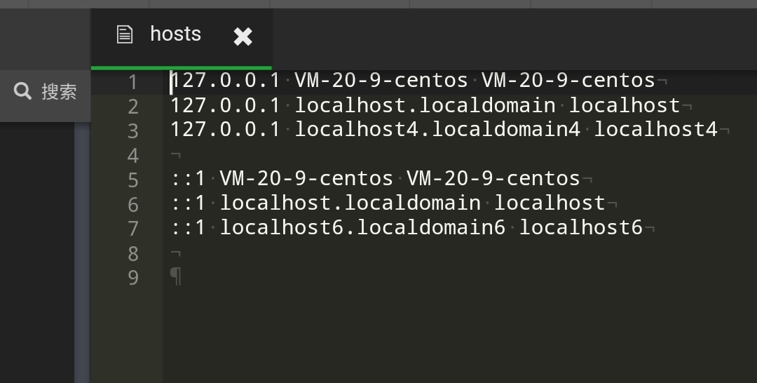

大炮运维V587 发表于 2022-8-13 11:02
您好, 打开您的  /etc/hosts.deny这个文件,看下里面是否禁止了127.0.0.1的ip登陆? ...
只有一个hosts
明显不是
另外登陆得ip也不是127.0.0.1,是服务器ip
只不过是它自己跳转127.0.0.1

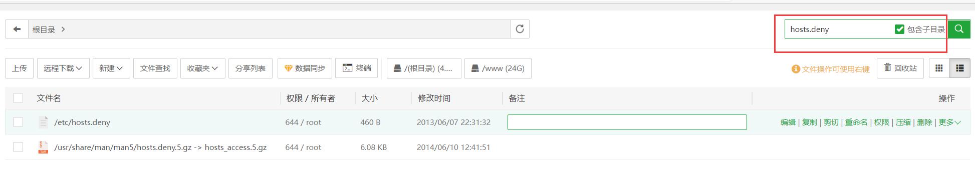

发表于 2022-8-13 11:45:01 | 显示全部楼层
雨述 发表于 2022-8-13 11:38
没hosts.deny这个文件
只有一个hosts

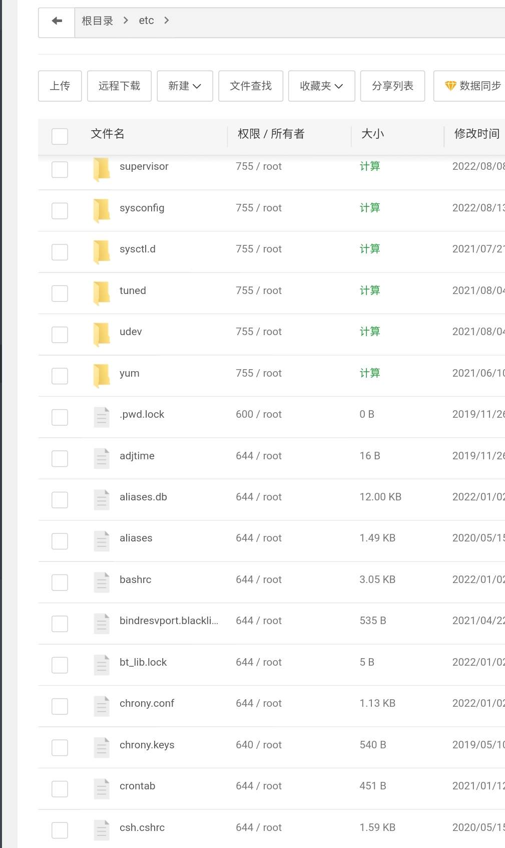

发表于 2022-8-13 12:32:17 | 显示全部楼层
搜不到,包括手工查找也没有,这个文件缺失
不知道问题是不是和这个有关,能把这个文件发一份么,我补上再试下
