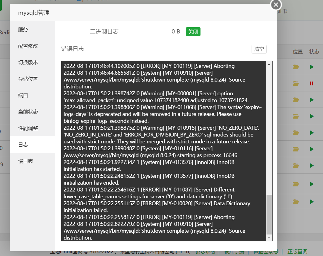

【已解答】您好,宝塔数据库启动失败
发表在 Linux面板2022-8-17 09:55 [复制链接] 9 16848
下面是错误日志,莫名其妙这样的,什么都没有操作

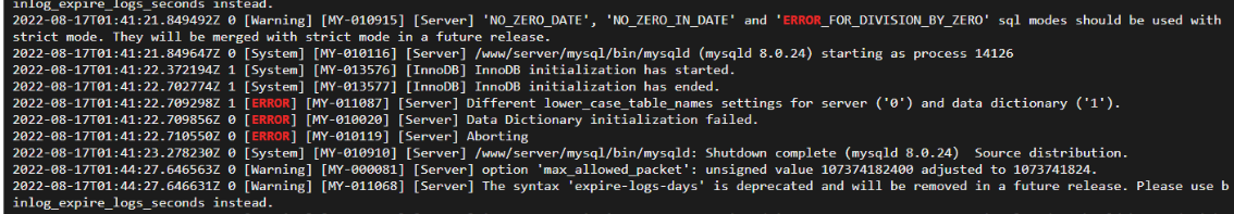

您好!服务器SSH执行以下命令截图看一下结果。
  1. cat /www/server/data/*.err|grep -i -C 10 error

您好,回复您了,图片在下面
