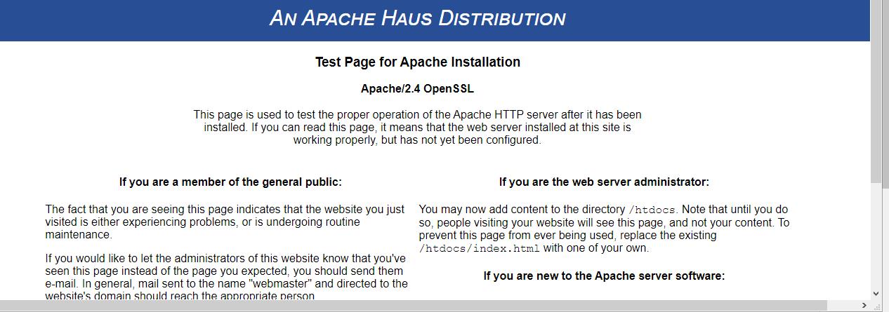

发表于 2022-8-18 22:50:01 | 显示全部楼层
端口
你好我使用的是80端口
是可以正常访问的
公司网站使用的就是80端口,都是可以访问的
现在访问我新搭建的站点,显示截图内容
请问是什么问题?
谢谢!

你好,80端口可以访问
服务器也可以重新启动了,网站可以正常访问了
现在出了一个新的问题,访问新搭建的站点,提示截图内容
请问是什么意思?
谢谢了!
