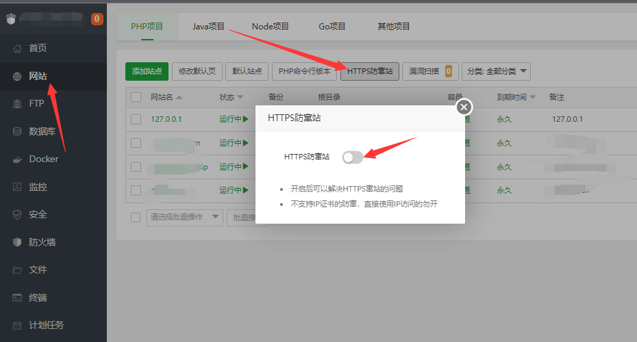

发表于 2022-8-19 11:10:45 | 显示全部楼层
宝塔用户_aibapn 发表于 2022-8-19 10:50
1、部署了多个站点,都独立申请并配置好了ssl;
2、只有一个站能正常访问https,其他站访问https提示证书 ...
您好!是否开启这个功能?
发表于 2022-8-22 09:35:14 | 显示全部楼层
堡塔运维向樛木 发表于 2022-8-19 11:10
您好!是否开启这个功能?
我的贴子里都写清楚了, 开启了! 谢谢
还有别的解决方法吗?
