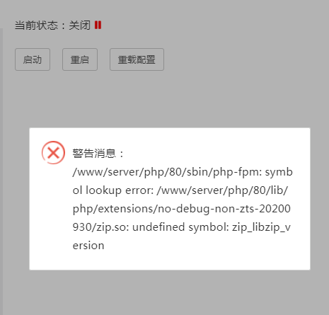

各位大佬帮忙看看如何解决,本人编译安装php8.0,但是发现启动不了报错,如下所示:
linux系统:CentOS 7.7
/www/server/php/80/bin/php -m|grep zip
/www/server/php/80/bin/php: symbol lookup error: /www/server/php/80/lib/php/extensions/no-debug-non-zts-20200930/zip.so: undefined symbol: zip_libzip_version

您好 报错提示是zip扩展报错 请执行以下命令禁用zip扩展后再尝试启动php-8.0看是否正常
  1. sed -i "/zip.so/d" /www/server/php/80/etc/php.ini
同时您执行一下
  1. uname -a
命令 截个图出来看看系统架构 可能是您的系统不支持zip扩展

您那边是什么系统架构?执行uname -a命令看看
发表于 2022-11-19 09:02:55 | 显示全部楼层
Linux xingchengchuangke 3.10.0-957.21.3.el7.x86_64 #1 SMP Tue Jun 18 16:35:19 UTC 2019 x86_64 x86_64 x86_64 GNU/Linux
