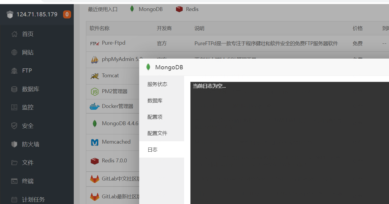

【已完成】安装MongoDB,无法启动,也没有日志,急急急
发表在 Linux面板2022-8-22 15:13 [复制链接] 14 16044
系统是64位,这种情况是怎么处理?
发表于 2022-8-22 15:25:37 | 显示全部楼层
是空的,没得日志
发表于 2022-8-22 15:28:06 | 显示全部楼层
堡塔安全木兰 发表于 2022-8-22 15:17
先把mongodb卸载掉,然后重新安装,截图这个消息盒子页面上传附件给我看看
卸载了也删除了,重新安装还是无法启动,日志里面也是空的。
这里无法上传图片

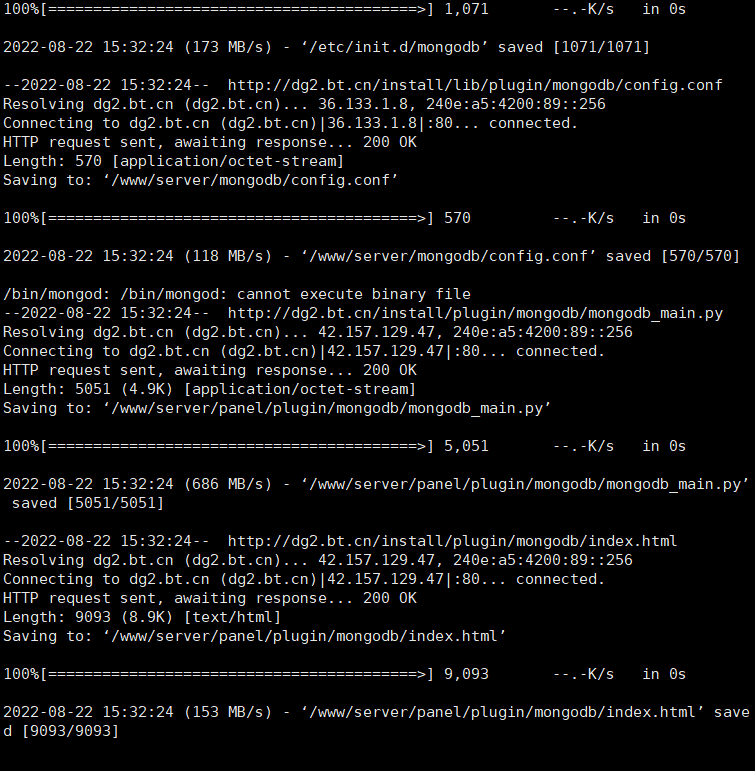

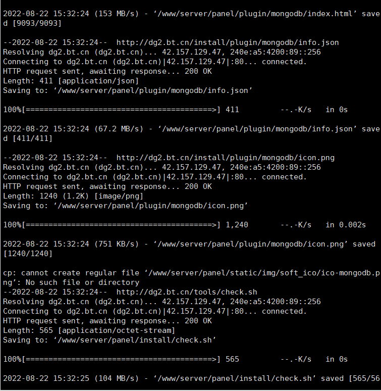

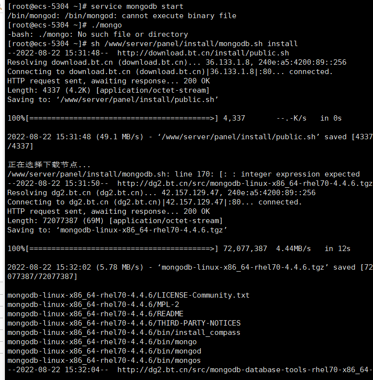

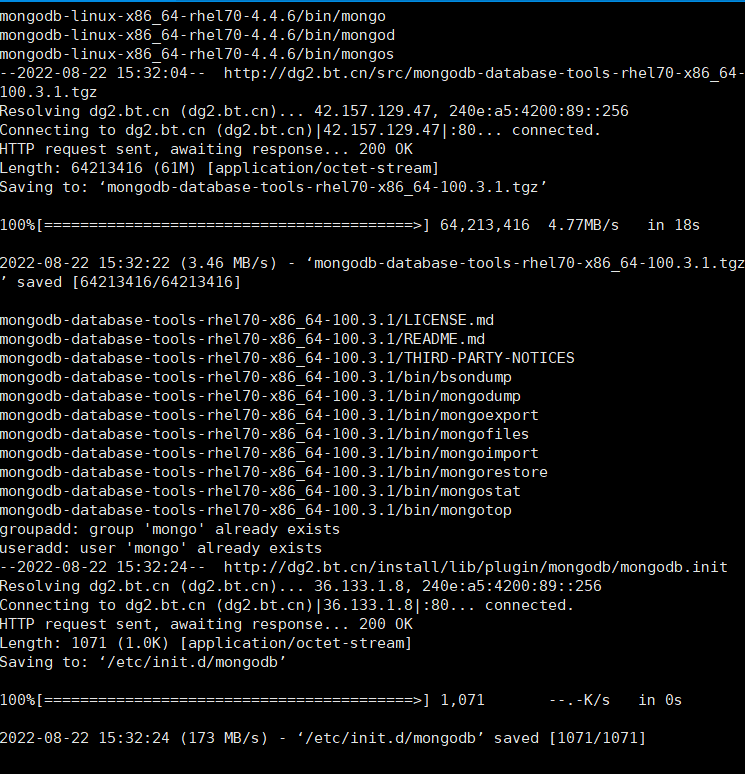

发表于 2022-8-22 15:39:53 | 显示全部楼层
堡塔安全木兰 发表于 2022-8-22 15:29
重装那里会有日志的。。没有日志说明安装不正常

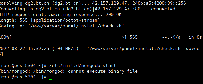

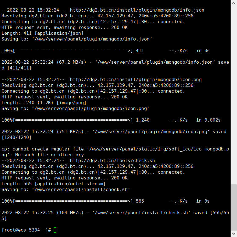

你再卸载掉,然后执行这条命令,执行完整个页面截图看看
发表于 2022-8-22 15:48:29 | 显示全部楼层
图片已经发了,看出来是什么 问题没?

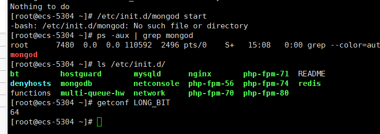

发表于 2022-8-22 16:06:42 | 显示全部楼层
你启动命令打错了 正确的是这个 看看具体启动报错
  1. /etc/init.d/mongodb start
发表于 2022-8-22 16:16:18 | 显示全部楼层
还是不行

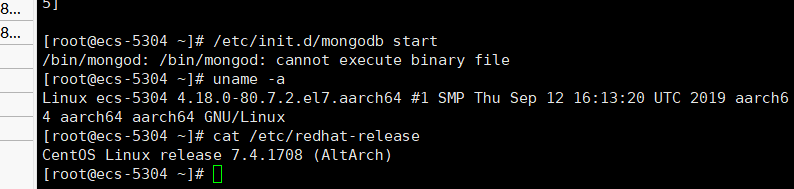

发表于 2022-8-22 16:22:04 | 显示全部楼层
  1. uname -a
  2. cat /etc/redhat-release
执行这两条命令几个图出来看看
发表于 2022-8-22 16:30:52 | 显示全部楼层
河妖 发表于 2022-8-22 16:22
执行这两条命令几个图出来看看
是什么原因啊?麻烦回复一下呢
发表于 2022-8-22 16:39:02 | 显示全部楼层
执行这两条命令几个图出来看看
发表于 2022-8-22 17:02:19 | 显示全部楼层
用户ehhyhm 发表于 2022-8-22 16:30
是什么原因啊?麻烦回复一下呢
你好 面板上的mongdb暂时不支持aarch64架构的系统 需要x86_64才能使用

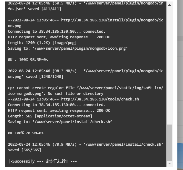

发表于 2022-8-24 12:20:39 | 显示全部楼层
我的也是无法正常启动
