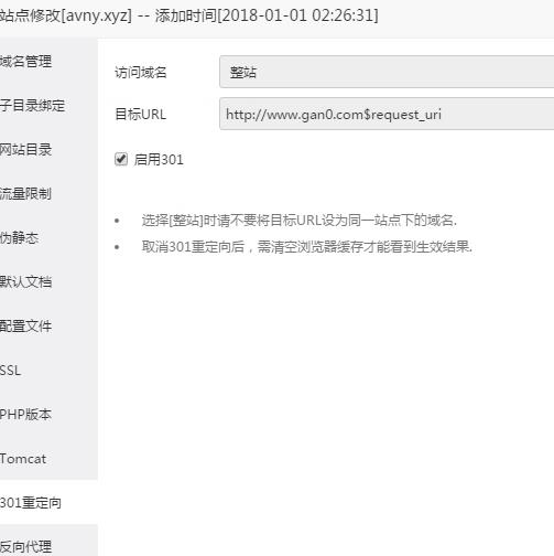

因ssl不能自动续费重定向的域名,所以新建一个不带www的网站用作全站重定向,可是不能重定向啊 。这是怎么回事,好像整个面板只有一个网站可以正常运行,
我建了3个网站,一个完美运行,包括http跳转到https上,其他一个可以开启https,那么不能跳转,http的网站也不能访问的。在一个连重定向都不行了。。是不是限制一个面板只能运行一个网站

不知道你为什么这么麻烦,我很少用301功能 ,因为域名解析处完全可以用 CNAME 记录
然后你这个跳转url地址也不对,只支持url不支持变量

另外 ,你设置301跳转时不用整站 用 域名 试试!  也可以在首页用代码跳转
