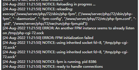

php-fpm好像是自动中断重启,错误提示如下
发表于 2022-8-24 11:32:50 | 显示全部楼层
堡塔运维向樛木 发表于 2022-8-24 10:40
您好!参考一下这个帖子
https://blog.csdn.net/lg_lin/article/details/86623715
已查看,修改这里配置还是没解决问题
