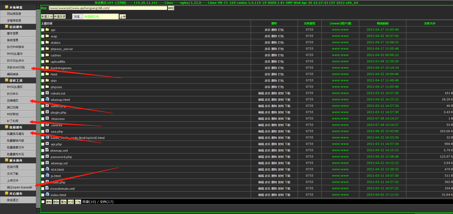

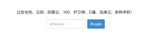

    没办法了挨个查文件读日志吧,这一查查出来好几个大马,将近有一半是同一个马,这个马还不知道被加密成了什么编码,编辑器打开是乱码的,懒得折腾,先看看那些可以打开的吧,打开一下需要密码,这标题写的太目中无人了吧,好吧接着看base64_decode解密一下代码,密码是md5加密的一串替换了一下,进去以后豁然开朗,截图我放到了下面。然而这里边的功能其实也没什么,跨站的目录它也是读不到的,只不过文件管理功能挺强大的,讽刺的是它还可以扫描后门!

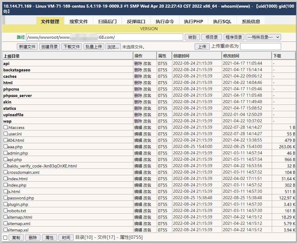

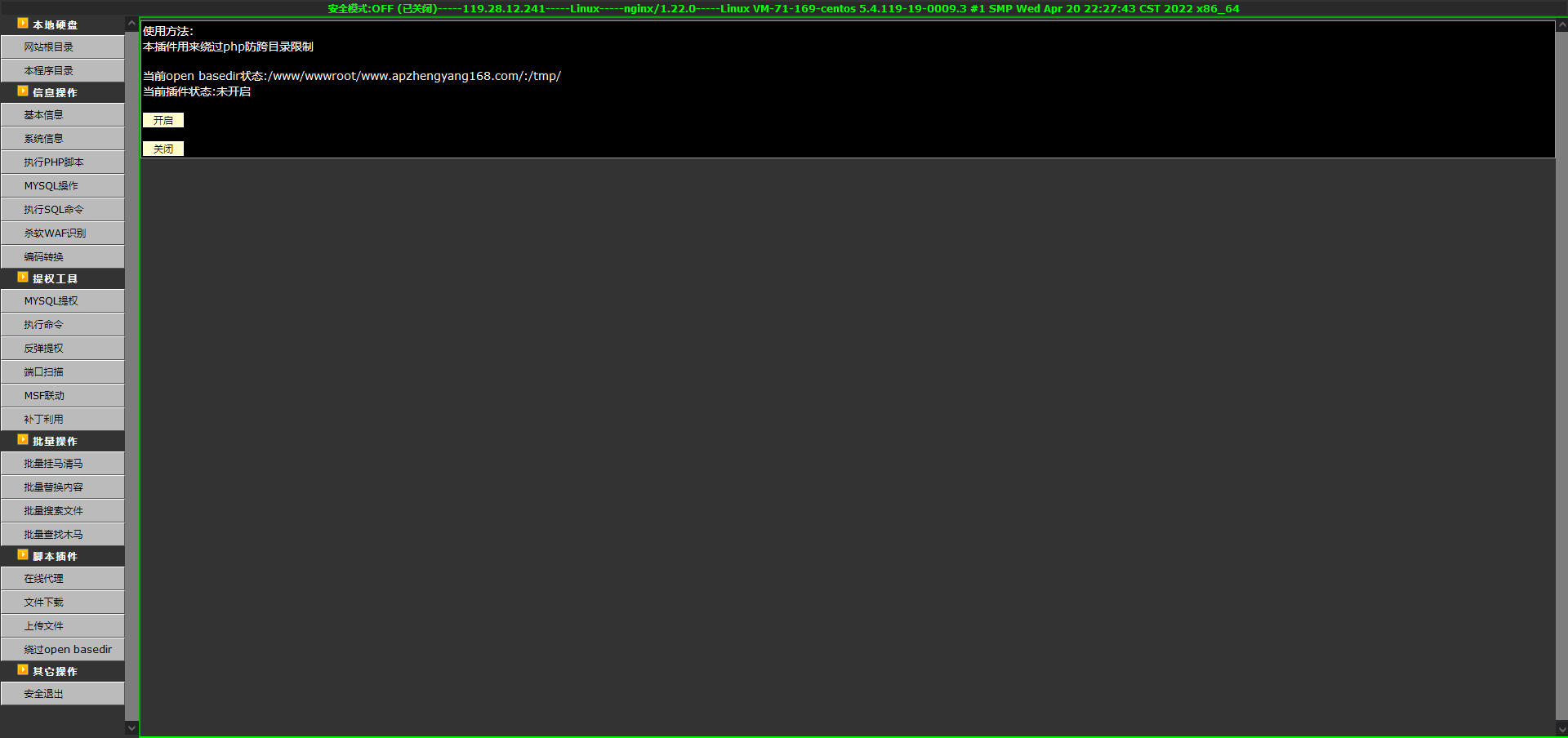

    接着找,又找到一个这个密码都是明文,直接进入,这个还是个暗黑风格,就是下面这个截图啦,但是这个功能可不一般啊,最主要的是它有一个绕过open basedir的功能,我抱着试一试的心态,点击开启,提示已启用。然后回到目录管理那里,试着返回上一级目录,呵呵呵,竟然成功的列出了我所有的站点的目录,点进入不出所料全部可以操作读取写入,查了一下资料网友表示open basedir是可以绕过的但是新版本已经更新了不存在这个漏洞,更换了php5.6试了一下果然还是这样,直接一步到位更换了php7.4版本,再登陆进去,果然漏洞不存在了,一切站外目录都读取不了了。
