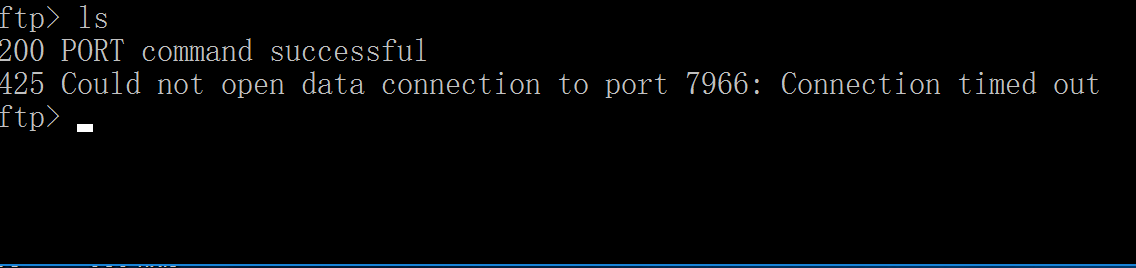

在windows里的cmd用ftp命令上传文件,一直以来都是可用的。
这几天突然不能用了,不知道啥原因造成的。求助,急迫。谢谢

堡塔安全木兰 发表于 2022-8-30 23:49
提示端口连接超时了,请检查端口通信是否正常
怎么弄,可否协助下
发表于 2022-9-20 17:05:26 | 显示全部楼层
eitan 发表于 2022-8-31 09:00
怎么弄,可否协助下
您好,您排查  windows服务器的话,20  、21 、3000---4000 端口是否放行?
linux下的话是 20  21  39000--40000 端口
发表于 2022-9-21 14:09:21 | 显示全部楼层
大炮运维V587 发表于 2022-9-20 17:05
您好,您排查  20  、21 、39000---40000 端口是否放行?
linux下的话是 20  21  3900--4000 端口 ...
一直都开放的 ,是最*突然变不行的。

发表于 2022-9-21 20:47:27 | 显示全部楼层
eitan 发表于 2022-9-21 14:09
一直都开放的 ,是最*突然变不行的。
您好您发您的ftp登录信息给我,我试试,我邮箱

发表于 2022-10-20 11:19:43 | 显示全部楼层
堡塔运维向樛木 发表于 2022-10-19 09:59
您好!同事反馈说已经邮件回复您了,您注意看一下邮箱
已经回复了,也找不出原因。
发表于 2022-10-20 11:36:26 | 显示全部楼层
eitan 发表于 2022-10-20 11:19
已经回复了,也找不出原因。
有看到同事说明测试是可以连接的,您再尝试一下哦!
发表于 2022-10-20 11:43:29 | 显示全部楼层
今早他回复过我了,说试过了,也不行了。昨天是可以的,已经好几个月不行了。。
发表于 2022-10-20 14:38:14 | 显示全部楼层
eitan 发表于 2022-10-20 11:43
今早他回复过我了,说试过了,也不行了。昨天是可以的,已经好几个月不行了。。 ...
建议您这边使用FTP客户端连接哦!FTP客户端可以连接的话说明FTP是有在正常运行的
