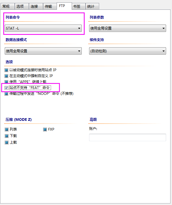

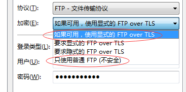

发表于 2018-1-3 18:31:11 | 显示全部楼层
参考这里https://www.bt.cn/bbs/forum.php? ... tid=1903&extra=
若还不行 选择这两个

按上面的说明 应该是加密模式 没有选对 ,选择没有加密的模式或者如果可用
