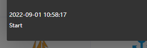

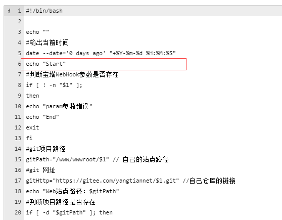

Webhook里面的代码不执行,echo可以输出,if不执行。Star之后就没有数据了?
按照正常情况下来说应该是会进入if里面,并且输出 “param参数错误”。
也测试了其它命令,服务器是安装了git的,并且在webhook里面也可以正常输出版本号
用的是gitee仓库,使用终端直接 git pull 也是可以拉取最新文件的。
所以说问题到底出在哪里呢?
(gitee仓库的公钥和Webhooks都已经配置好了,并且是有调用次数增加的,通信是没问题的,就是代码不执行。)

【问题已解决】
我自己把这个问题解决了,需要的朋友往下看:
1. 先看宝塔日志文件 /www/server/panel/logs/error.log,看完大概你就知道怎么搞了,我遇到的的错误是 $'\r': command not found,也就是Linux下换行是CRLF而我编辑的文件结尾是CR
2. 在 /www/server/panel/plugin/webhook/script 目录找到你写的脚本,下载下来用你喜欢的编辑器重新编辑下,再上传上去
测试看看,应该能解决大家的问题,反正我的是搞定了

我也是同样的问题,执行命令【sed -i 's/\r//' 脚本名称】就解决了
发表于 2022-9-22 10:00:42 | 显示全部楼层
我的问题也解决了,我的webhook.txt,另存为的时候,选择Unix(LF)的方式保存后,再拷贝到webhook脚本里就行了。

是把Windows的CRLF改为linux的LF,我写错了
