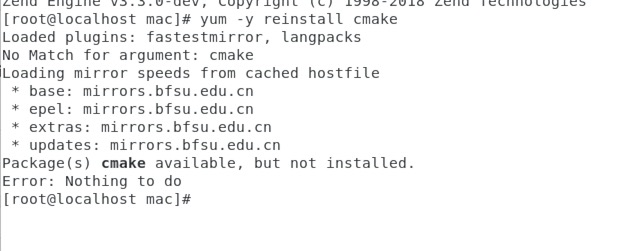

发表于 2022-9-2 15:34:33 | 显示全部楼层
谢花郎 发表于 2022-9-2 15:30
您好,安装下cmake组件,然后重新安装下PHP,如果还有错误麻烦您继续提供下截图
发表于 2022-9-2 15:47:54 | 显示全部楼层
guohui1301 发表于 2022-9-2 15:34
你好,执行命令完显示这个是正常的吗?
这个是不正常的,提示没有这个包,您那边是不是有epel源。没有的话可试下下面命令安装,然后再试试安装PHP
  1. wget http://mirror.centos.org/centos/7/os/x86_64/Packages/cmake-2.8.12.2-2.el7.x86_64.rpm
  2. rpm -ivh cmake-2.8.12.2-2.el7.x86_64.rpm

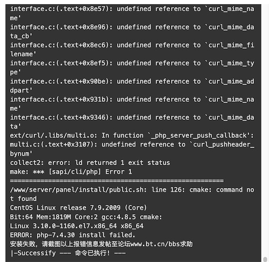

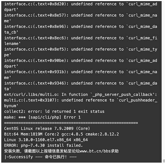

发表于 2022-9-2 16:03:41 | 显示全部楼层
谢花郎 发表于 2022-9-2 15:47
这个是不正常的,提示没有这个包,您那边是不是有epel源。没有的话可试下下面命令安装,然后再试试安装PH ...
你好,执行完命令,又回去安装php7.4,报错如上图
发表于 2022-9-2 16:34:29 | 显示全部楼层
用极速模式安装可正常安装吗?如果还是不行,您提供下面板或服务器登录信息,我这边帮您看下具体问题
