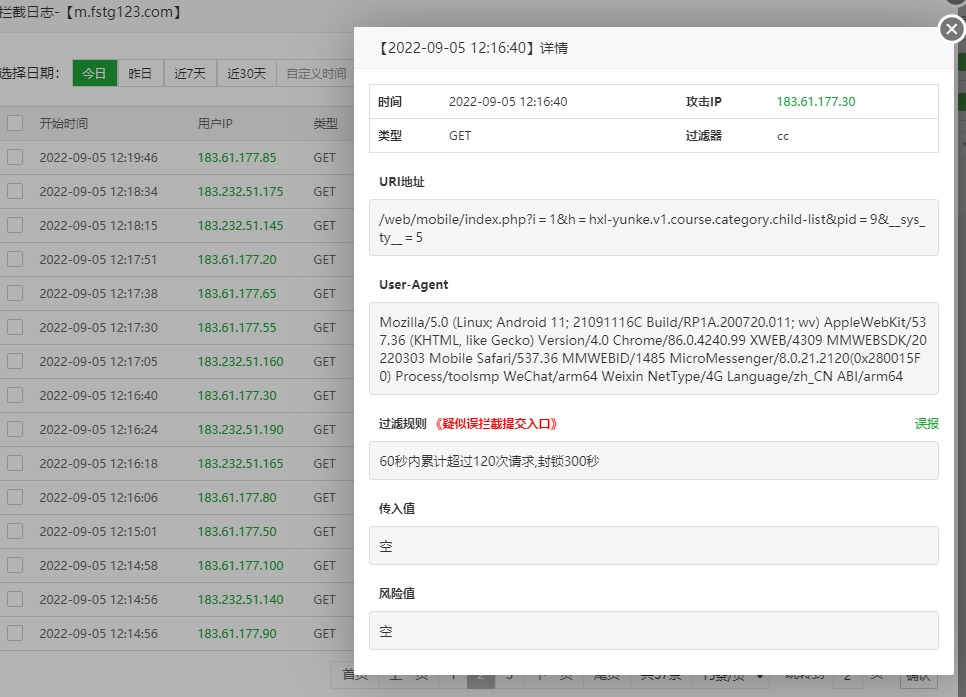

183.232.51.*
183.61.177.*
就是这两段IP攻击
造成其它IP都打不开,
而且查过又没有显示到拦截其它IP,但确实其它IP又打不开,包插我自己IP,最后只好关闭防火墙,才正常

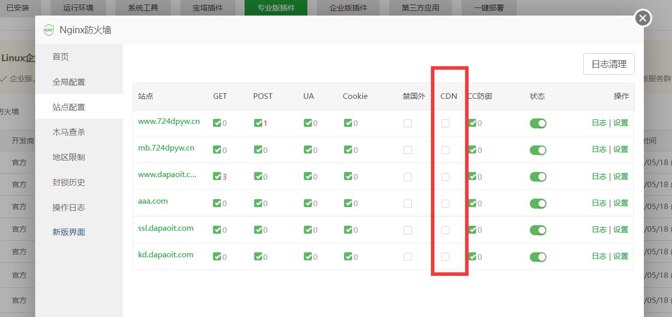

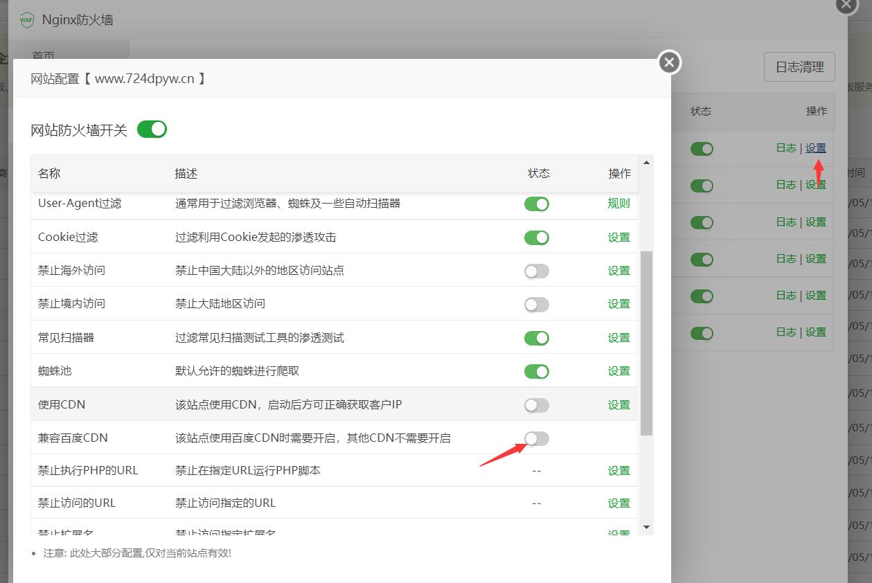

您好,您对应网站使用了cdn的话,勾选上cdn选项观察下。勾上cdn选项就会获取客户的真实ip,而不是cdn的ip了
百度云的CDN需要勾上兼容百度云CDN的选项
