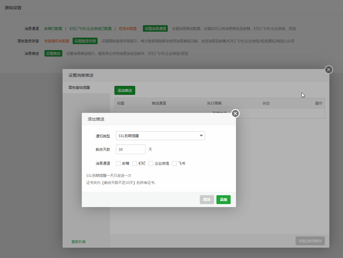

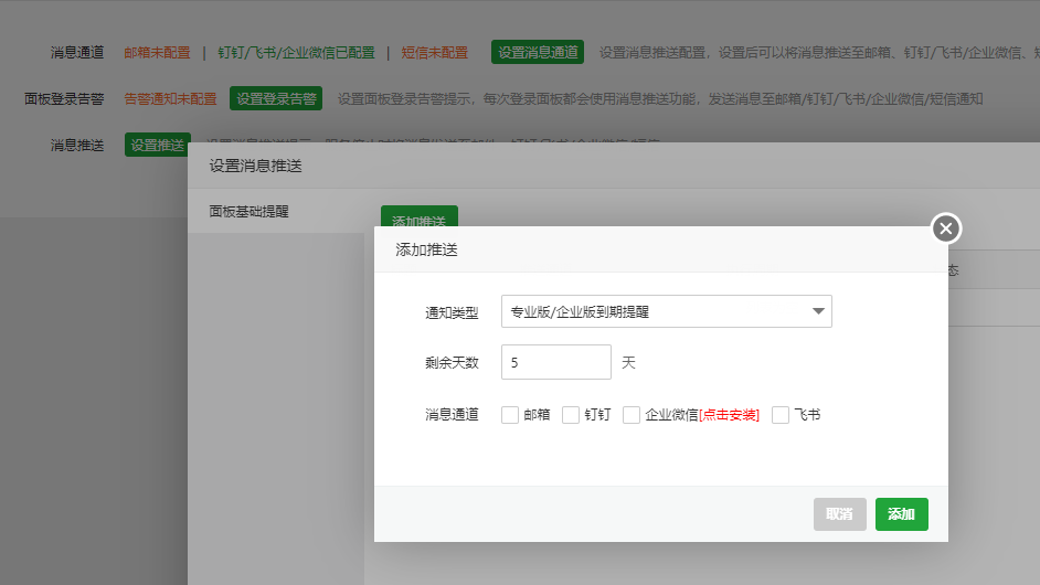

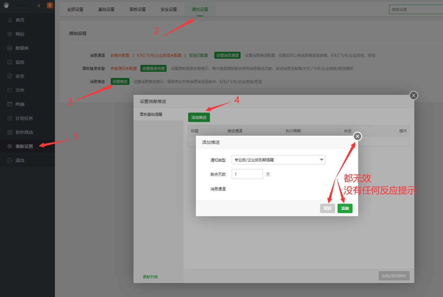

bug问题如图

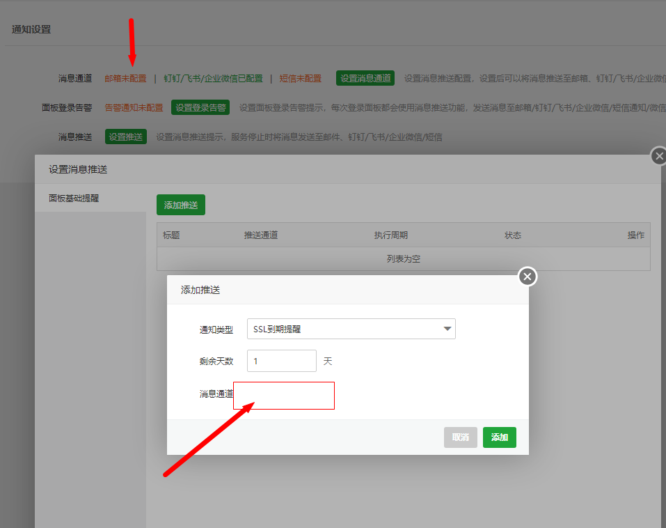

经过测试终于发现问题所在:消息通道
消息通道如果没有配置邮箱,那么设置消息推送就是我出现的问题。建议官方再优化一下。
配置企业微信、微信公众号等,只要没有配置邮箱,那么在消息推送页面设置就不会显示消息通道,也就会出现问题。

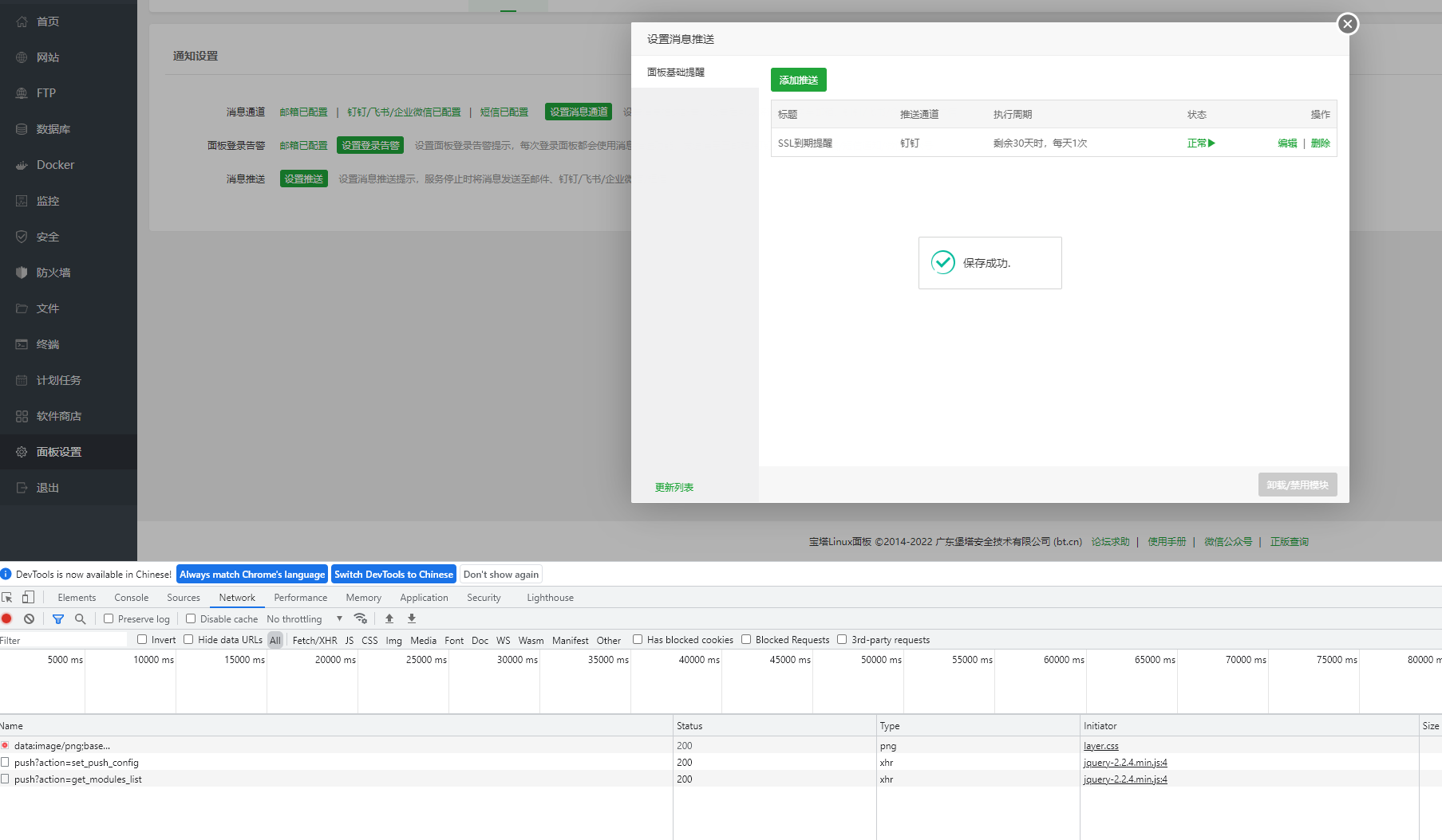

如下就是没问题

经过测试终于发现问题所在:消息通道
发表于 2022-9-21 17:27:50 | 显示全部楼层
子凡 发表于 2022-9-21 16:29
经过测试终于发现问题所在:消息通道
