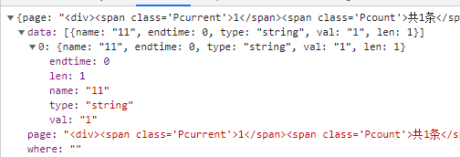

redis数据库key显示不了点,宝塔版本为7.9.4
面板的数据库管理redis中
例如插入key为1.1的值,显示是11
且无法删除

发表于 2022-9-8 17:01:21 | 显示全部楼层
河妖 发表于 2022-9-8 11:25
你好 测试出来了显示是前端异常显示错误 实际redis获取的值是对的
另外无法删除提示啥 有报错提醒吗
没有报错,无法删除是因为key不对
插入是1.1显示是11,发送的删除请求里面发送的也是11
所以删除不了
这是浏览器控制台截取的删除请求
data: {"db_idx":0,"key":"11","sid":0}
key用其他redis gui管理软件看了,确实是1.1
而且不是前端显示异常
就是后端返回的数据不对
下图是后端返回的结果,key是1.1但是可以看到返回的是11
发表于 2022-9-9 17:55:51 | 显示全部楼层
大炮运维V587 发表于 2022-9-9 17:33
您好,您更新下面板,或者修复下,这个问题昨天做了对应的修复
好了,已经没问题了
