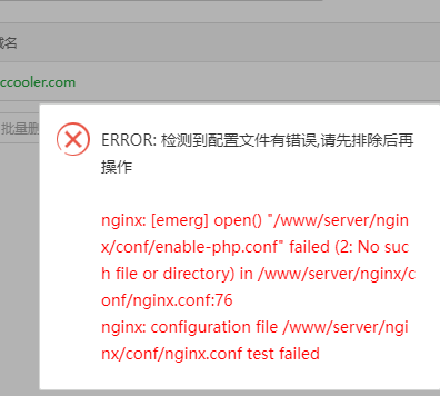

请教各位大神,我的网站设置了域名,但是打不开,有如下提示:
我在后台域名设置的位置添加域名时,提示如下错误,这是怎么回事呢?
发表于 2022-10-14 09:48:48 | 显示全部楼层
添加域名时,提示如下错误
域名设置时提示错误
域名设置时提示错误

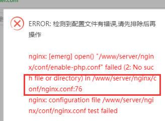

发表于 2022-10-14 09:50:51 | 显示全部楼层
错误如图示
发表于 2022-10-14 09:56:17 | 显示全部楼层
您好,检查一下提示文件的76行

发表于 2022-10-14 10:07:03 | 显示全部楼层
堡塔运维向樛木 发表于 2022-10-14 09:56
您好,检查一下提示文件的76行

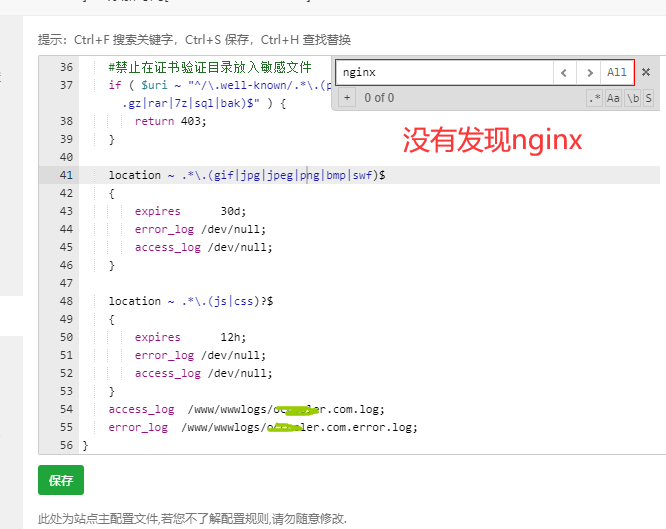

根据错误提示是第76行,但整个配件只有56行,
错误提示的是nginx.conf,但配置文件中未发现这个名字。
