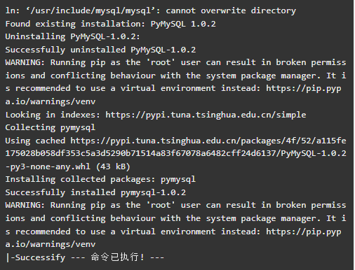

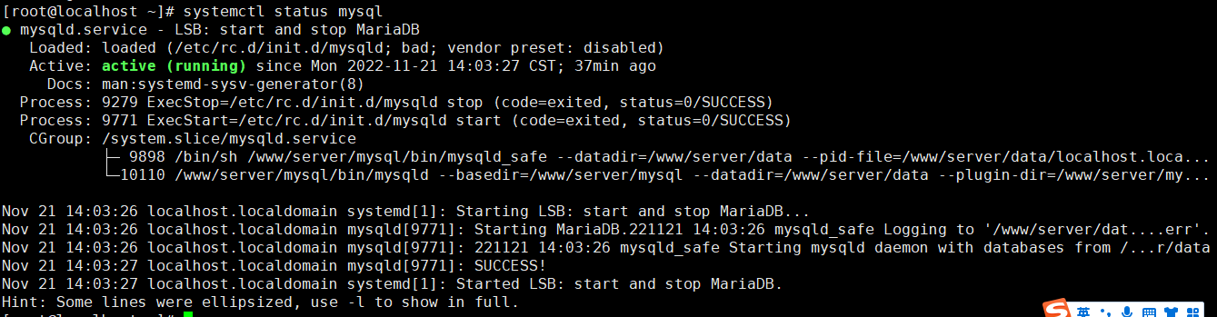

发表于 2022-11-21 14:45:19 | 显示全部楼层
堡塔运维盏尽 发表于 2022-11-21 14:14
您好,请将错误截图上传,我们帮您看一下
目前只能安装mycalmariadb10.4,不能装其他版本并且不能升级,并且mycalmariadb10.4安装时存在问题,如下图:
并且用systemctl查看状态还有问题,如下图:

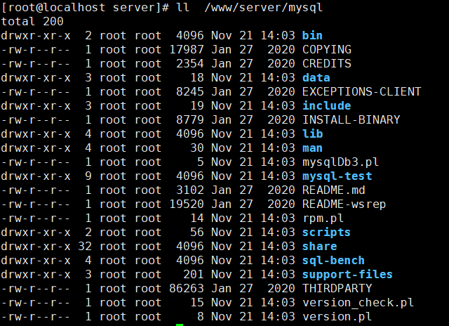

您之前做了哪些操作?命令行执行
  1. ll  /www/server/mysql

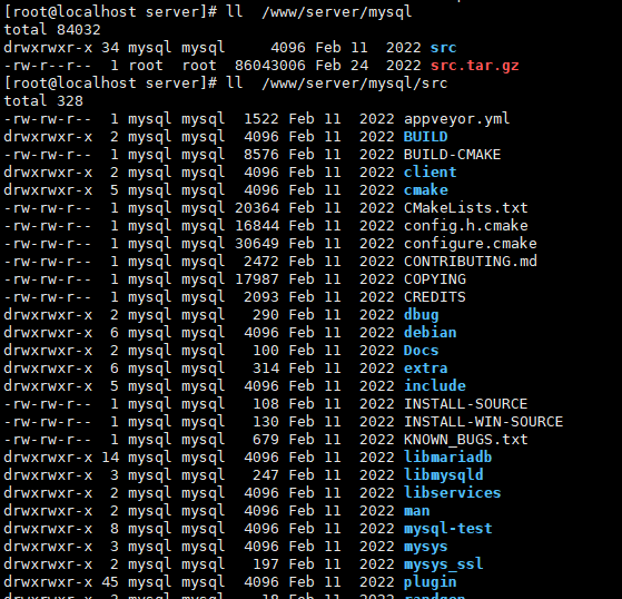

堡塔运维盏尽 发表于 2022-11-21 14:49您之前做了哪些操作?
rm -rf /www/server/mysql,重新安装mysql mariadb10.4、mysql mariadb10.6、mysql mariadb10.7 等操作。目前安装10.4版本可以成功,不过看起来会与一些问题,升级10.6或10.7时通过宝塔面板访问数据库提示mysql未安装。10.4时ll /www/server/mysql 结果如下:
10.7是访问宝塔面板数据库界面、ll/www/server/mysql 结果如下:
