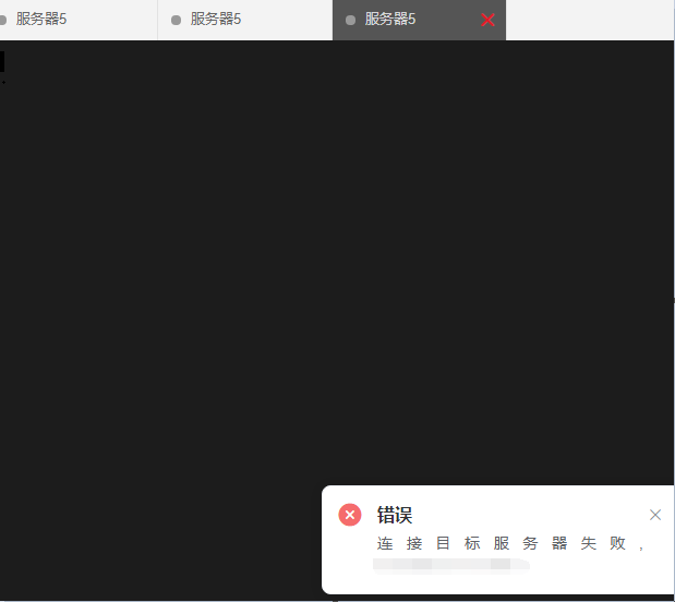

发表于 2022-12-9 14:45:32 | 显示全部楼层
堡塔运维向樛木 发表于 2022-12-9 14:40
联系一下服务器运营商或者网管

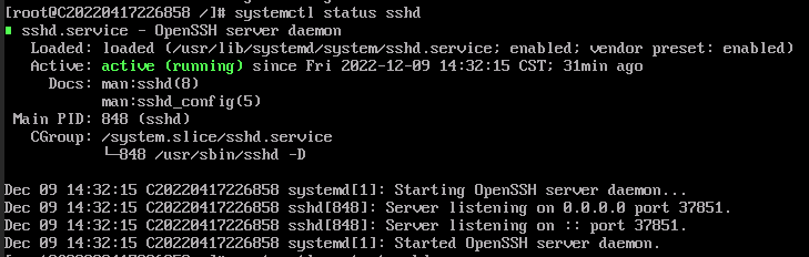

发表于 2022-12-9 15:10:18 | 显示全部楼层
宝塔用_979b 发表于 2022-12-9 15:07
用的是linux系统  怎么重启ssh服务啊
systemctl restart sshd

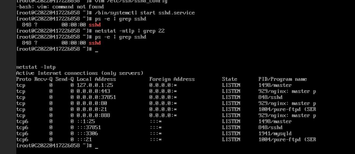

发表于 2022-12-9 15:12:53 | 显示全部楼层
发表于 2022-12-9 15:17:15 | 显示全部楼层
这是服务器显示的端口号
