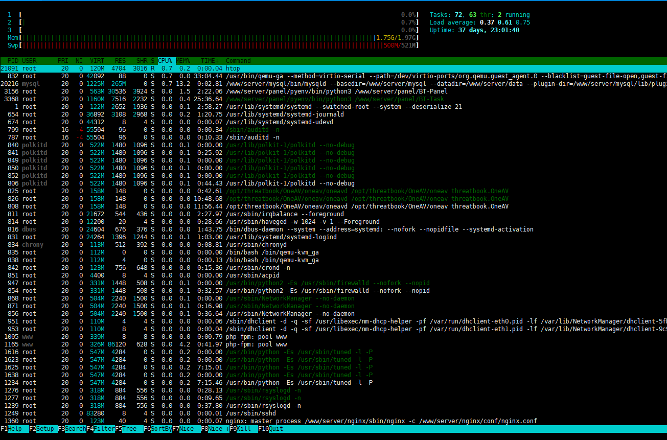

为什么CPU使用率和内存使用率特别高呢?每次都会自动关闭我的数据库MySQL,我手动开了之后,过2~3分钟使用率又变红了。
这是我第二次发帖了,上一次出现使用率过高,你们回复说升级服务器。我这次升级了还是出现这种情况。我用的是Wordpress+Woocommerce+Elementor,如何排查问题呢?需要看什么数据报表呢?我是小白,其他的关于“内存使用率过高”的帖子,看不懂数据报表里面的重点数据是什么,开一个帖子求助一下,谢谢~

您好,还没有解决的。重启服务器仍然是90%的内存使用率。第一个命令使用后的界面如附件。第二个命令就是用不了了,提示“command not found”。麻烦看一下是什么问题。
