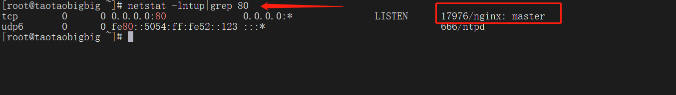

2、如果您的服务器安全组有开放80端口,那您到服务器通过命令行
  1. netstat -lntup|grep 80
来进行查询您的80端口是否有被nginx服务所监听,执行结果如: 1.png 我这里的就是有被监听到80端口状态。

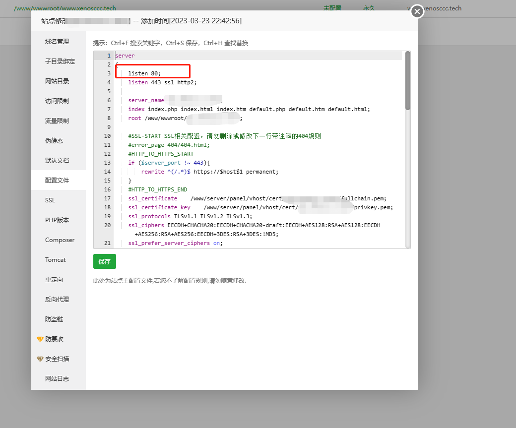

3、您的站点配置启用http服务支持,即未使用80端口,正常通过宝塔建立的站点默认是添加80端口监听的。站点配置如: 2.png 圈出的位置是http服务的端口。

server
    listen 80;
        listen 443 ssl http2;
    server_name shop.****.com ****.com www.****.com;
域名/IP
端口
状态
www.***.com
80
开启
