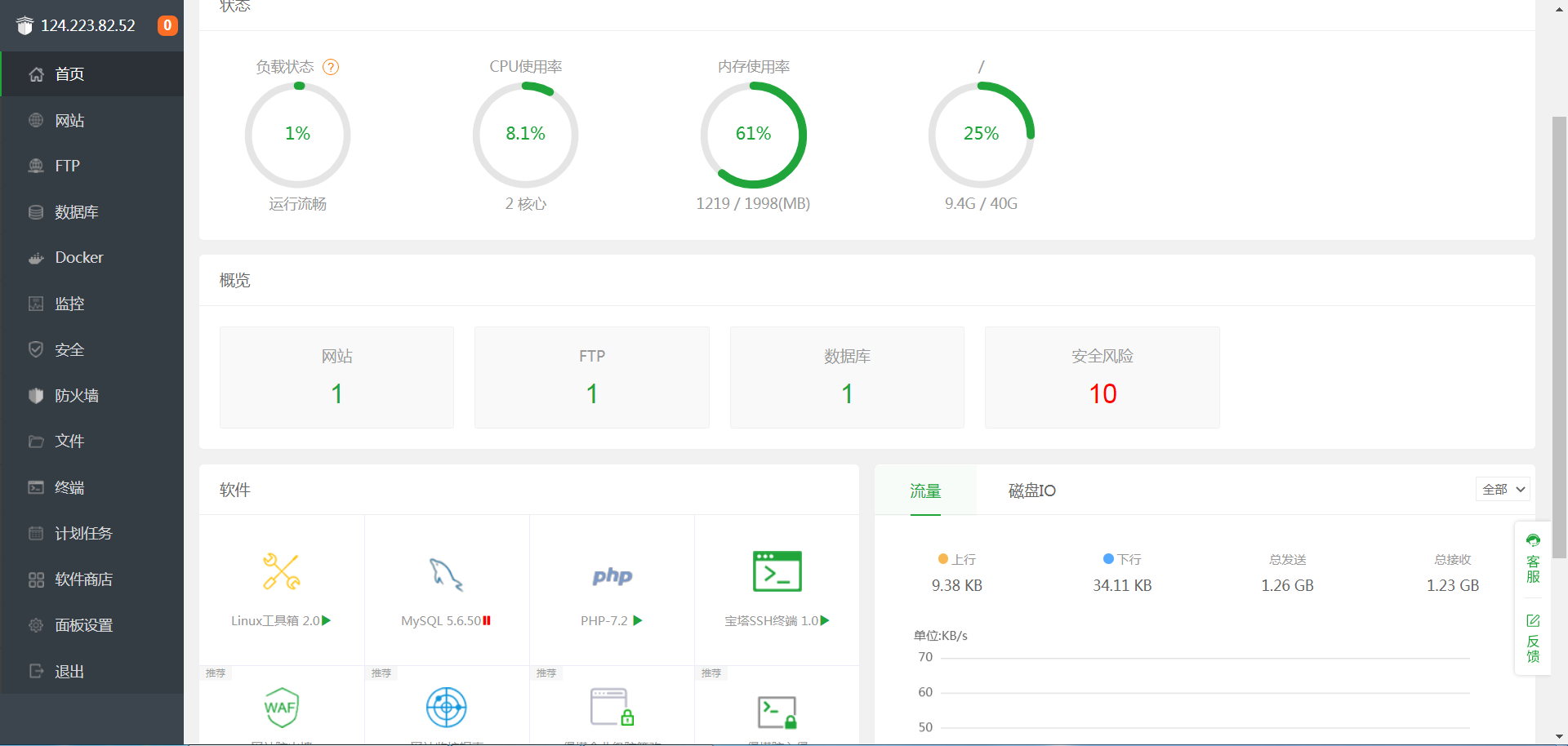

宝塔提示我的服务器内存不够,但是我问过腾讯云的客服,我的服务器内存应该是够用的,不超过70%的使用率,但是数据库就是有问题。

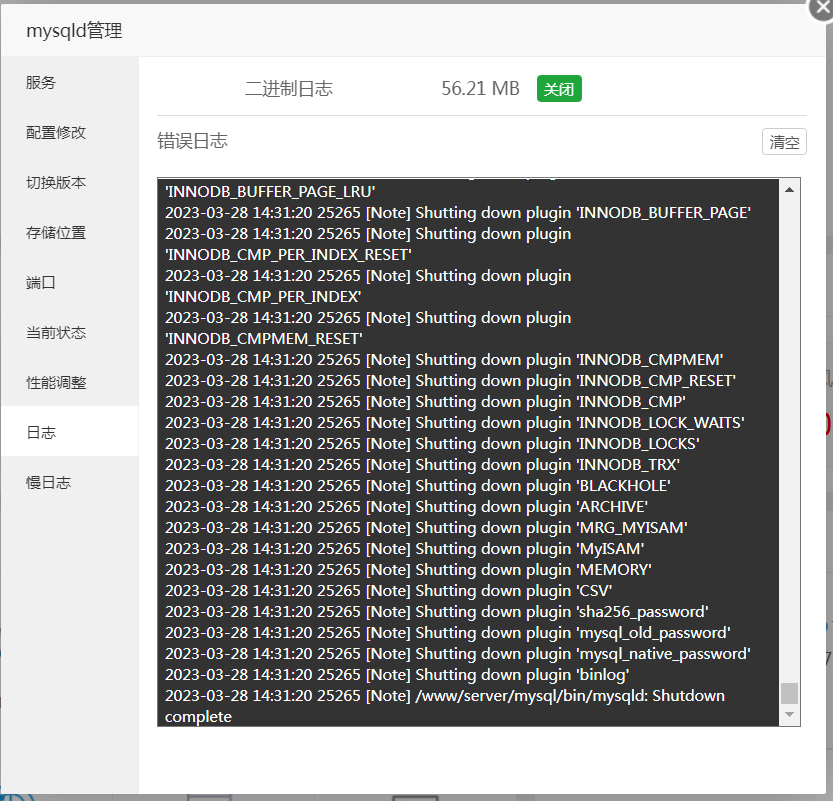

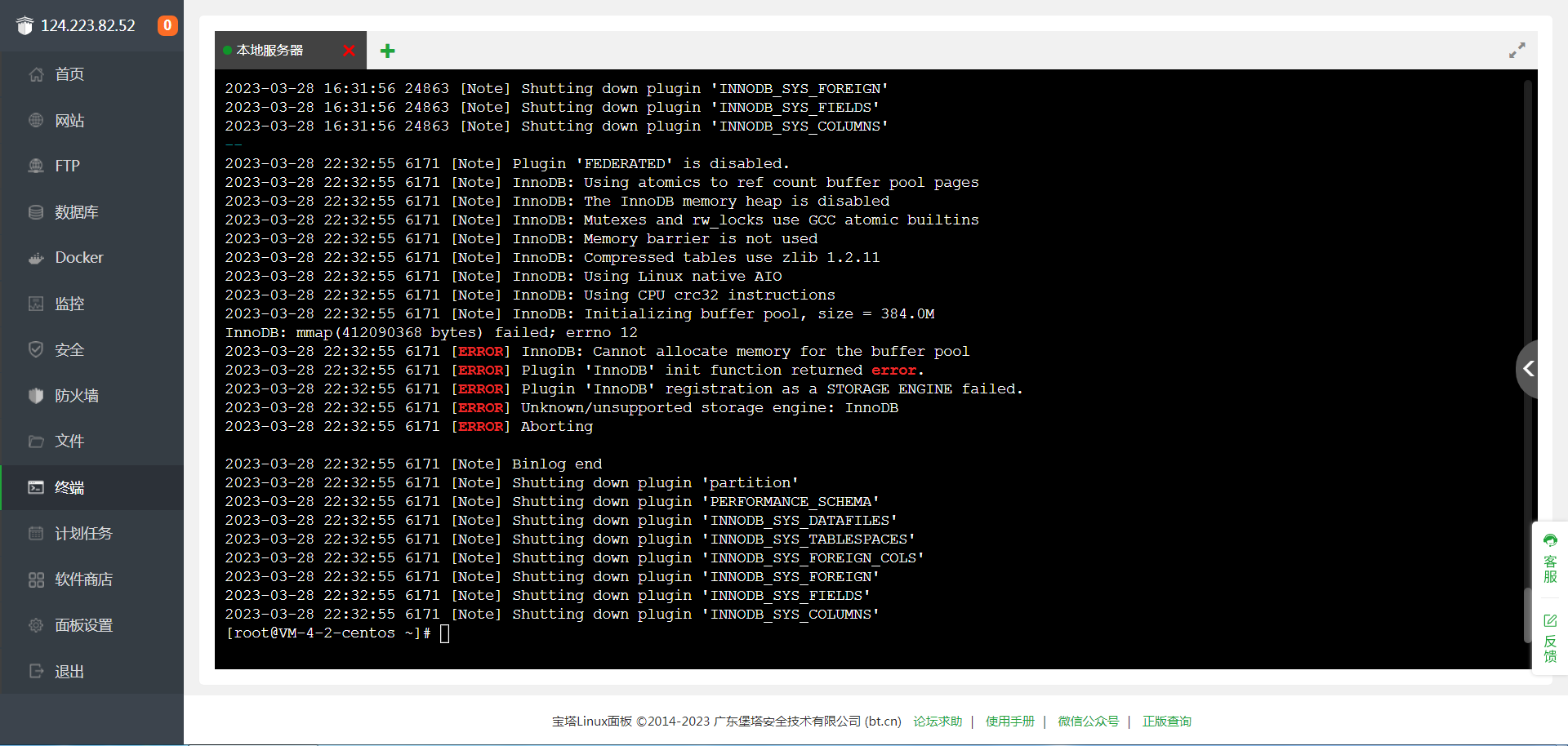

您好,复制下面的命令到终端中执行,并把执行结果截图发出来
  • cat /www/server/data/*.err|grep -i -C 10 error
[color=rgb(32, 165, 58) !important]复制代码
板凳
宝塔用户_nzimsy 发表于 4 天前 | 只看该作者
这边您看一下,我截了最前面和最后面结果。

内存不足

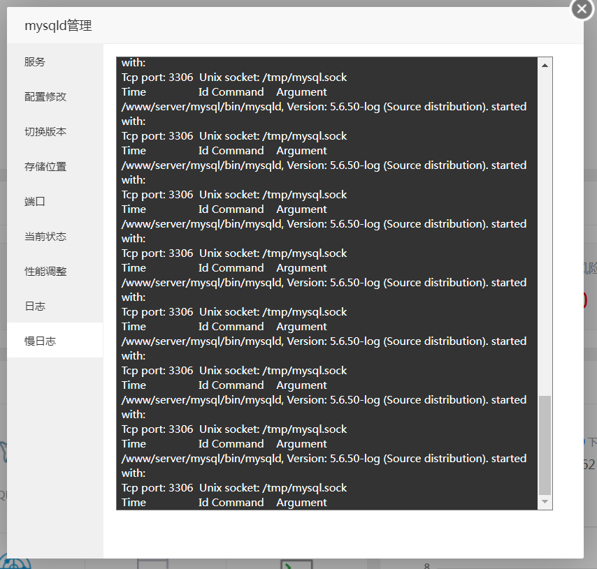

发表于 2023-4-24 11:23:51 | 显示全部楼层
您好,提示截图内的错误,是服务器内的共享内存而不是您服务器的物理内存。
您可以直接调整MySQL配置内的或者性能调整innodb_buffer_pool_size参数
到128M设置值,然后重启MySQL看下。如果后续还是因为共享内存分配问题导致MySQL
自停止问题,那您可以考虑加一个shell脚本做个进程检测,如MySQL停止,则启动MySQL服务

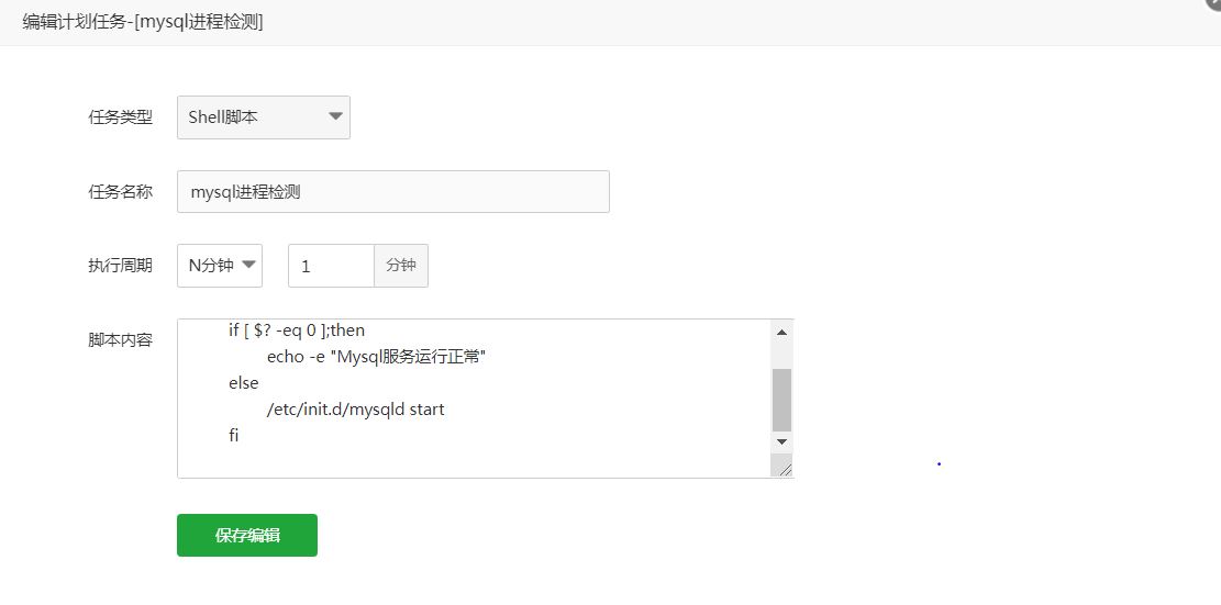

具体代码如下:
  1. #!/bin/bash
  2. pids=$(ps -ef | grep mysql | grep -v grep)
  3.         if [ $? -eq 0 ];then
  4.                 echo -e "Mysql服务运行正常"
  5.         else
  6.                 /etc/init.d/mysqld start
  7.         fi

innodb_buffer_pool_size参数我看默认的是256M,试过了不行。
然后您说的代码是需要添加在哪里,我有点小白,我加在了计划任务里面每分钟一次的代码,好像没有效果,需要把程序加在哪个文件程序里?谢谢答复!

谢谢回答,我也怀疑是内存问题,但是我去问服务器的客服,他说我内存是够用的,所以我头疼,网站都好久没打开了,每次打开就能打开1分钟吧。

can't allocate memory ..... 就是说没有足够内存分配给这个地方了,你看看服务器内存使用,没有swap的话,设置个swap试试

谢谢,swap如何设置?目前就是正常情况下内存是60%使用量,总共是2G,不知道为什么一打开数据库就好像超载了,数据库运行需要很大的内存吗?您说的客服给我的方法治标不治本,他给的代码是不是就是每次mysql自动停止就再次自动开启是吗,那实际上还是没有解决因为内存不足导致停止是吗?他说的共享内存分配,我以为能直接重新分配一下就够用呢,实际上为了网站正常运行,我直接将服务器2G内存升级成4G是不是就直接治本的解决问题了?

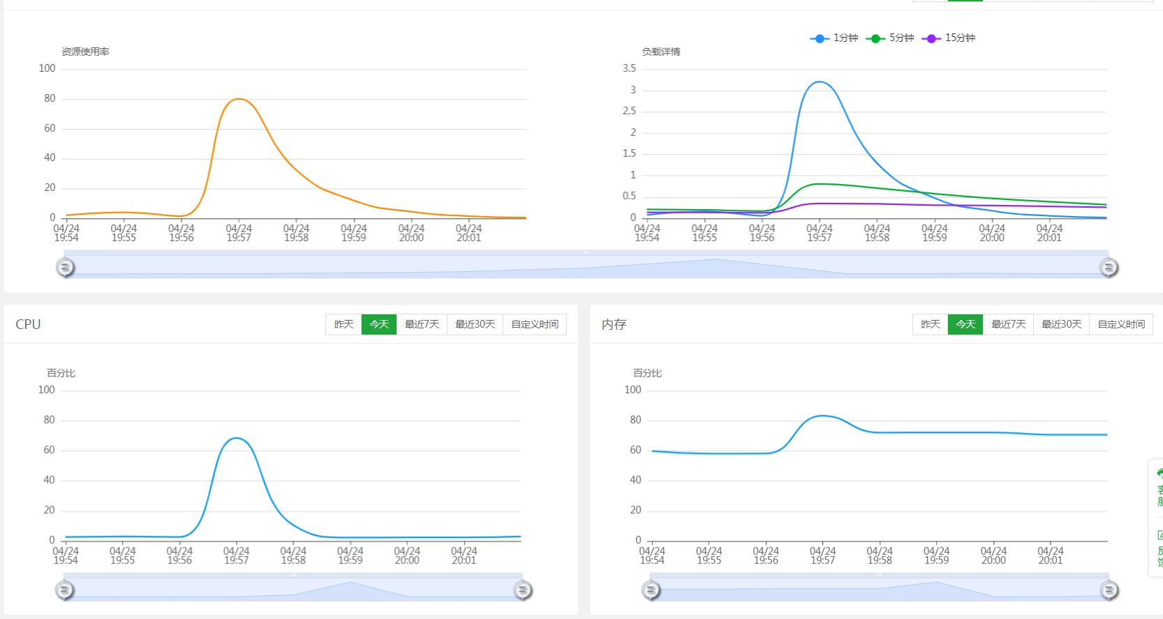

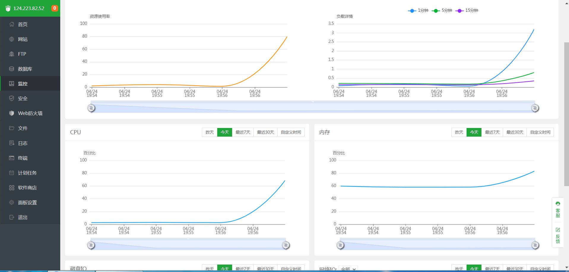

你在宝塔后台开启监控,看一下一段时间内的内存使用情况
发表于 2023-4-24 20:01:08 | 显示全部楼层
基本上MySQL是一直处于关闭状态,内存使用在59.5%MySQL,一重启所有负载,内存,CPU全部直线上升,如图所示。是不是内存不够,还是到底是哪里设置有问题,因为我网站感觉没多少内容,不知道为什么2G不够用,我第一次做网站,小白做的,刚开始做都好好的,后面越做SQL就开始掉的越来越频繁,所以我也怀疑内存不够,如果是内存不够我就只能花钱升级了。还有,谢谢回答,感谢!

所有负载内存cpu上升之后,MySQL就立马自动停止了,就恢复了60%左右。基本上打开半分钟就会自动停止。

应该是你网站里面某sql语句吃内存,耗死了,需要优化网站里面的sql语句了
