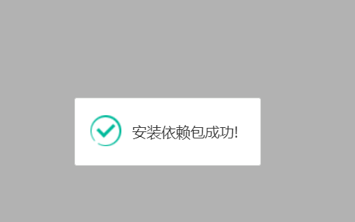

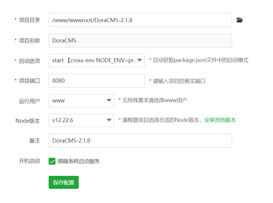

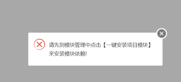

问题描述:nodejs无法启动项目,提示“请先到模块管理中点击【一键安装项目模块】来安装模块依赖!”,但是我已经进行过该操作并且提示成功了。项目用的是教程的DoraCMS.

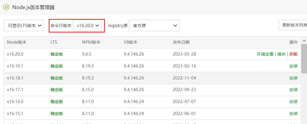

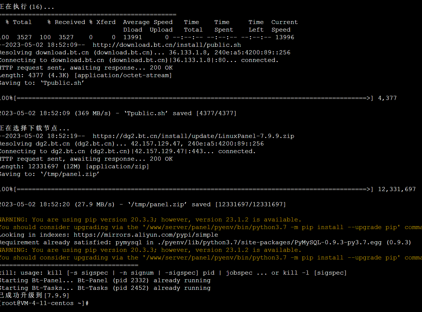

您修复下面板后,重新打开面板----网站----Node项目---对应版本的模块---输入安装的模块,点击安装,看看是否能安装成功呢?如果面板上安装不成功,可到命令行中安装模块,先选择您命令行中的nodejs版本,再使用下面的命令安装对应的模块,看看是否能安装上比如安装express模块
  1. npm install express -g

在【版本管理器】里面单独安装模块可以成功。但是到项目里安装模块就直接失败,一键安装则提示成功但实际没安装。

我之前就是自己测试的项目启动不了(上一个帖子),来着论坛问了给的Doracms示例项目,现在又绕回去?我换别的项目不提示安装模块的问题,但是也启动不了。我现在非常需要一个能启动的项目,确定我能用这个宝塔面板!

我的也是,我调试了下 是在nodejsModel.py文件下 self.get_project_pids(pid=pid) 返回后提示错误,应该是pid不同导致,就是不会改 希望官方及时改进
宝塔:Linux正式版  8.0.1
系统: Alibaba Cloud 3 (Soaring Falcon) x86_64(Py3.7.16)
