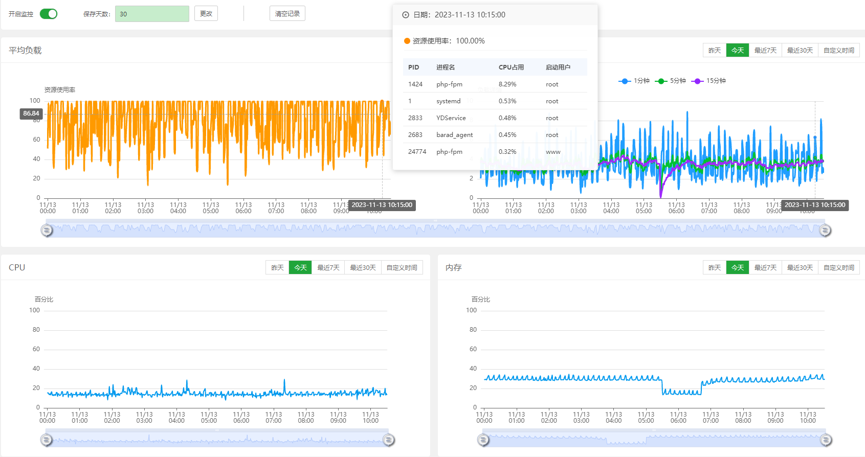

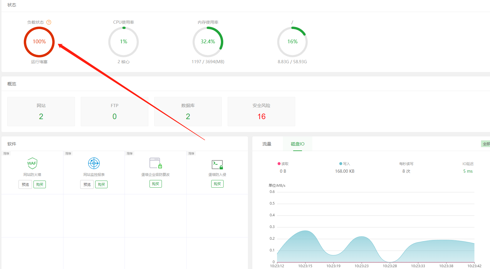

问题描述:最近出现【负载状态】长时间保持100%。【CPU使用率】闪烁性,间断性的100%后立即恢复1.5%,问题是负载状态恢复很慢,CPU几乎是一瞬间后就恢复,不清楚这是什么情况

cpu突然满载,可能的原因有很多,最常见的就是被cc攻击了导致的;
排查步骤如下:
1.软件商店有个【宝塔任务管理器】插件,打开可以看到cpu占用高的进程;如果未购买,可以使用htop命令分析
#centos
yum install -y htop && htop
#debian/ubuntu
apt update
apt install -y htop && htop
如果是mysql、php、nginx,建议排查网站日志,看看是不是被打了,或者mysql,php是否有大量慢日志,有的话联系程序员给您处理一下;
2.不会分析网站日志的话,软件商店有【网站监控报表插件】,可视化查看日志,查看当前有哪些网站请求、访问异常的,如果有大量请求在1秒或几秒内进来,大概率就是被打了导致的,您可以安装我们的【nginx防火墙】插件拦截攻击
3.打开nginx防火墙,查看是否存在被攻击的记录,尝试将nginx防火墙的cc防御规则调整为增强模式,看cpu是否降下来了
详细设置参考cc防御那一段:https://www.bt.cn/bbs/thread-73847-1-1.html
发表于 2023-11-13 10:50:27 | 显示全部楼层
排查步骤如下:
1.软件商店有个【宝塔任 ...
这个,没发现有异常情况啊

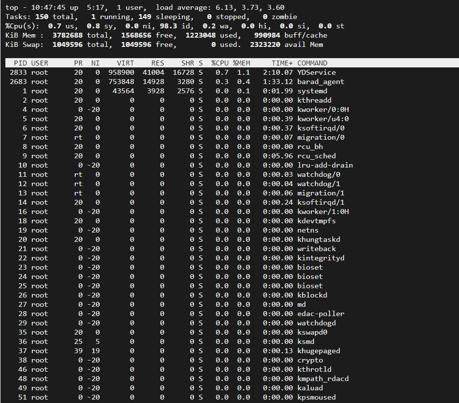

Nginx 1.22.1+MySQL 5.7.40+PHP-8.1.13,我手工停止这三个,也不能缓解,这也是被攻击了吗?
发表于 2023-11-13 14:46:03 | 显示全部楼层
suetone 发表于 2023-11-13 11:02
Nginx 1.22.1+MySQL 5.7.40+PHP-8.1.13,我手工停止这三个,也不能缓解,这也是被攻击了吗? ...
看到您停止了之后,上图显示负载是低了,看下是不是带宽跑满了?
发表于 2023-11-13 19:02:32 | 显示全部楼层
带宽一直很低,没有任何跑满的情况
