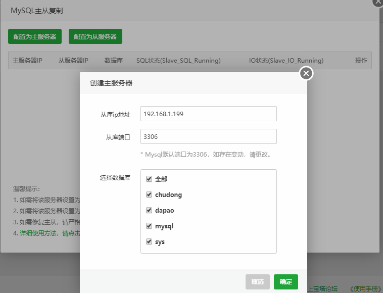

   环境说明:
      主数据库:192.168.1.198
      从数据库:192.168.1.199
   一、配置主服务器:
      1、从库IP地址,这里输入从服务器的IP,如果在同一个机房建议使用内网IP。
      2、从库端口,这里输入从服务器Mysql设定的端口默认为3306,如果有做修改请手动修改输入框的端口,
        从库端口在设置主服务器时必须是已经可以访问的。
      3、选择数据库,如果需要完全同步,请勾选全部即可
      4、设置主服务器时,如果mysql为5.6或以上版本,mysql会自动重启一次(用于使新配置的参数生效)
      5、配置完成后会生成一串秘钥,请复制好准备粘贴到从服务器。
   二、配置从服务器
      1、主服务器IP,如果在同机房,建议输入主服务器的内网IP。
      2、主服务器秘钥,将主服务器生成的秘钥粘贴进去,注意后面可能有 “=” 等于号。

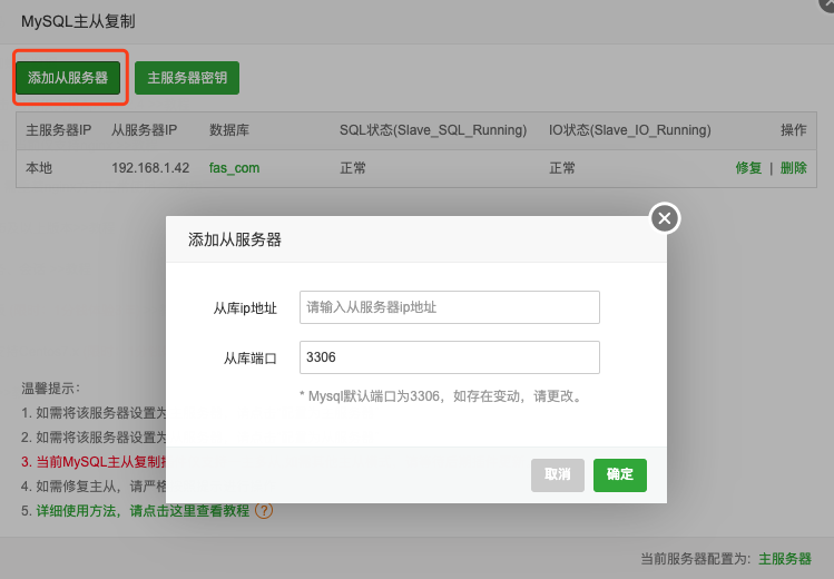

    六、添加从服务器:
        按照上面的方法做好主从后如果后面想添加从库,可以直接点击添加从服务器来配置,同步的数据库和前面配置好的是一致的不能修改。
