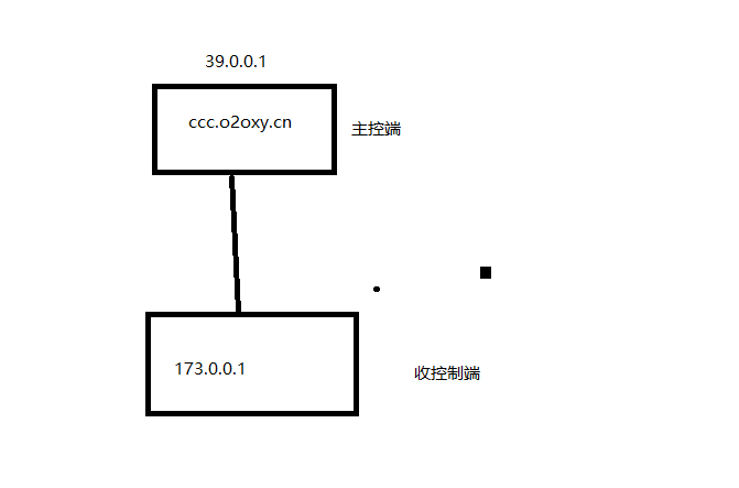

首先说下负载均衡的用法。
比如你有三台机器。那么你可以使用 1台作为主控端。然后其他两台作为负载端
如果你有两台机器那么 你只能使用一台机器作为主控端。另外一台作为负载端。
(这里是重点。因为Nginx作为负载的时候,
如果你用本机做一个负载节点的话。
外部抛过来的域名到这台服务器中是直接502 的,
这个你们可以做一个测试)
那么此刻我们用两台机器做一个负载均衡的教程。
图如下:
图有点难看了。不喜勿喷
首先 主控机器39.0.0.1
负载均机器为172.0.0.1

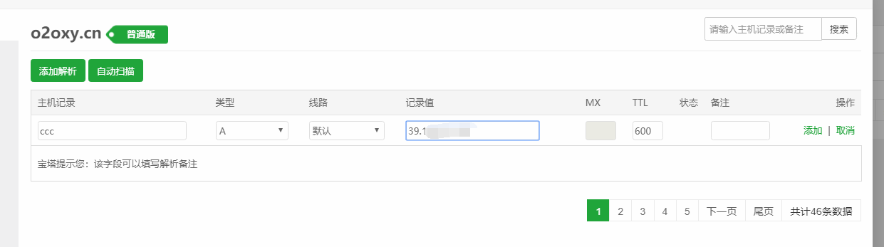

一、首先域名解析

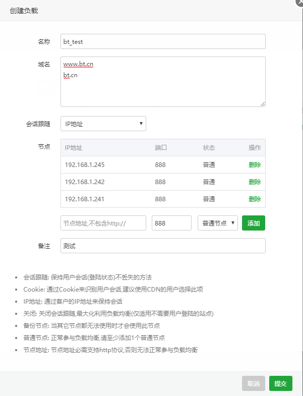

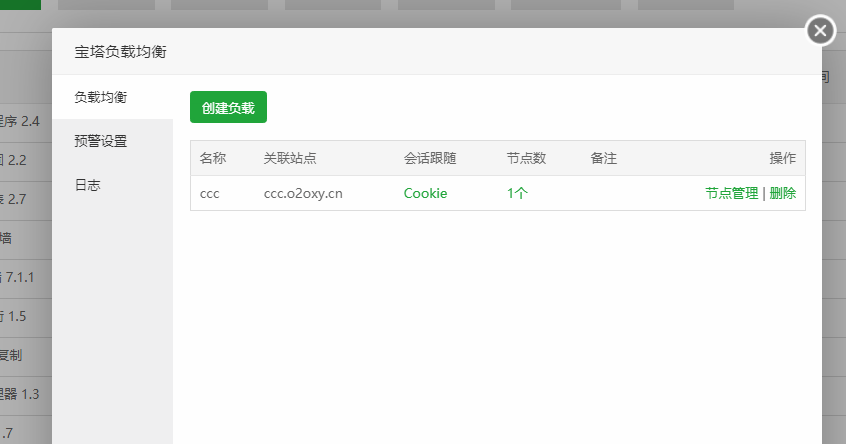

三、在主控机器安装负载均衡
四、新建一个负载均衡
(我这里只有一台负载均衡的机器。所以只添加了一台机器、)

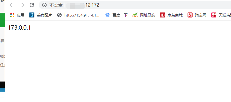

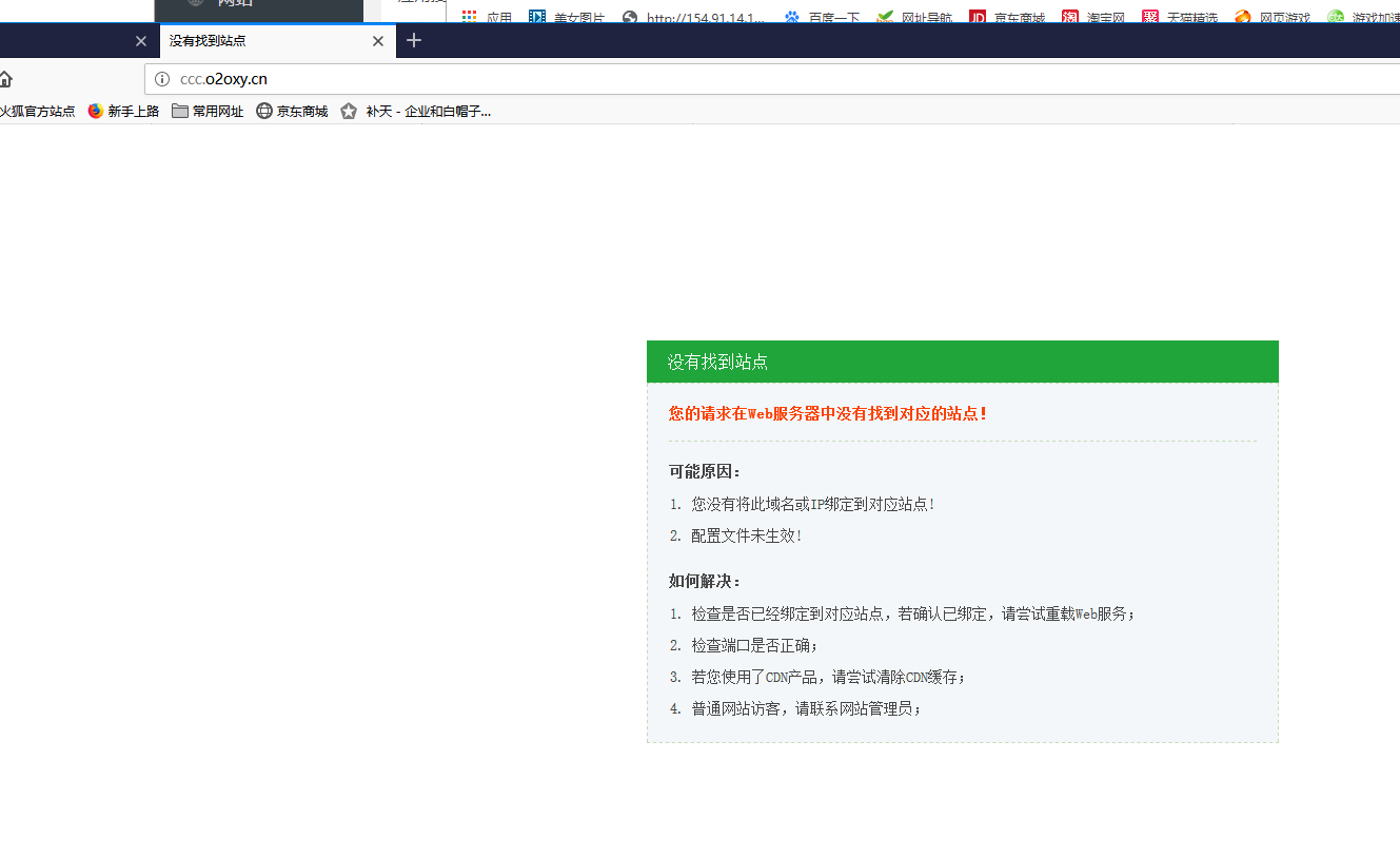

添加好了之后。那么访问一下
到了这一步之后不要慌(这个是因为。从主控节点转发的也是用的ccc.o2oxy,cn 这个域名,但是负载均衡节点里面没有这个域名,所以返回了这个一个页面)
解决方法如下:

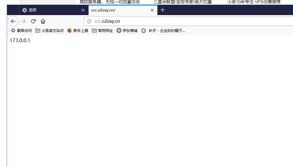

只要在负载均衡节点添加这个域名即可。如图
备注(所有负载均衡节点都需要添加)
然后再次访问
教程完毕。
