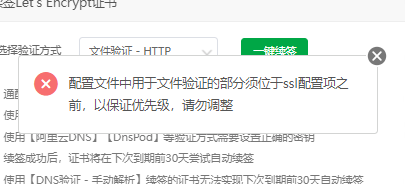

免费版8.0.6 ssl证书续签脚本报错 “配置文件中用于文件验证的部分须位于ssl配置项之前,以保证优先级,请勿调整”
请问是什么原因?
宝塔面板续签提示

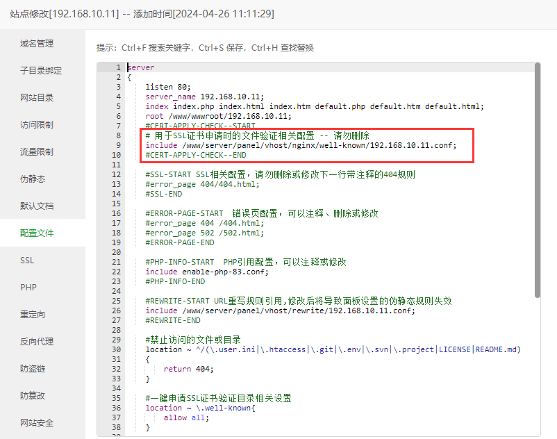

发表于 2024-5-22 17:33:11 | 显示全部楼层
宝塔用_1acb 发表于 2024-5-22 17:30
同发帖者一样的错误信息,你看不懂意思吗?
您好,您打开您的 网站配置文件如图所示,看下是不是修改了我们默认SSL生成配置文件的配置?
如果是最近添加的网站关闭ssl重新部署就可以,如果是很久以前添加的网站这种方式无效,最简单的就是把网站删掉重新添加就可以部署安全证书了
