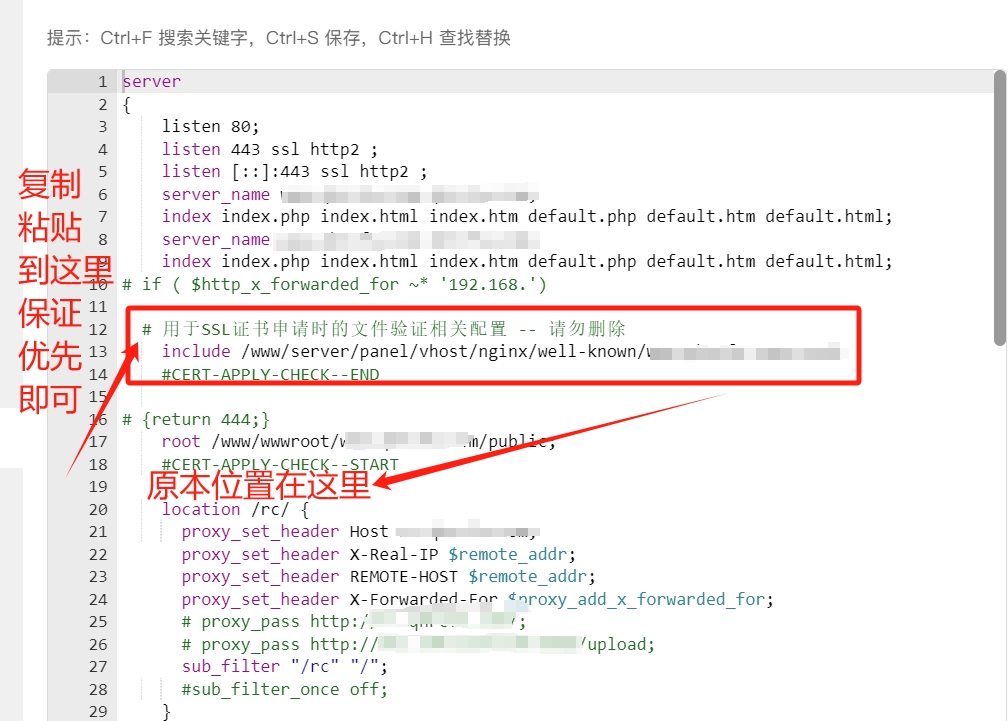

发表于 2024-5-22 18:50:09 | 显示全部楼层
运维技术阿闯 发表于 2024-5-22 17:33
您好,您打开您的 网站配置文件如图所示,看下是不是修改了我们默认SSL生成配置文件的配置?
如果是最近 ...
根本就没有修改这里,这里是一样的。
以前还是好好的,以前可以正常续签,突然发现就这样了。

发表于 2024-5-30 15:47:40 | 显示全部楼层
同样的问题提示,我的解决方案如上图! 改变下一验证位置即可!
我的也是老网站,到期自动续签的,今天出现问题,然后就这么解决了!
