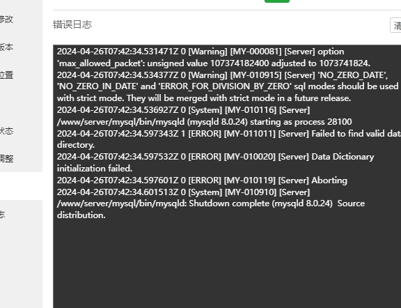

宝塔mysql启动不起来

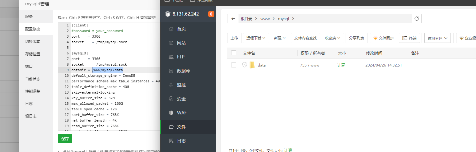

发表于 2024-4-26 14:26:07 | 显示全部楼层

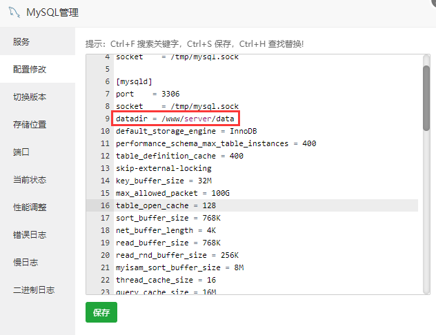

您好,从报错信息来看,mysql找不到有效的数据目录,所以启动不了
检查一下datadir后面的目录存不存在,里面有没有文件,不存在的话剧创建一下
发表于 2024-4-26 14:35:00 | 显示全部楼层
检查一下datadir后面的目录存不存在,里 ...
微信图片_20240426143434.png 是有这个目录的,并且我更换了目录,也不行

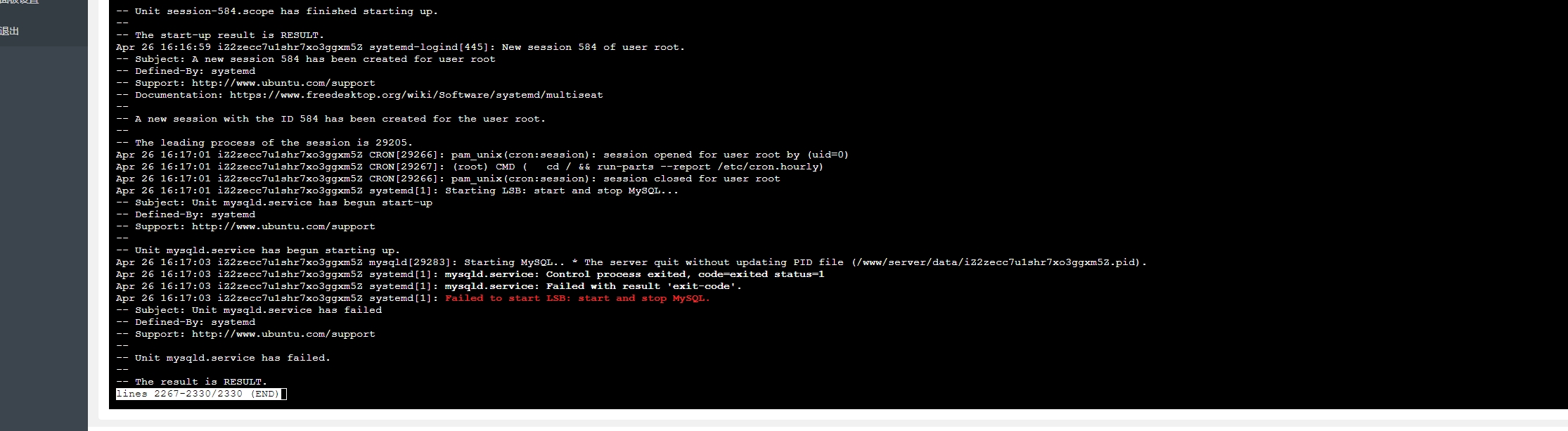

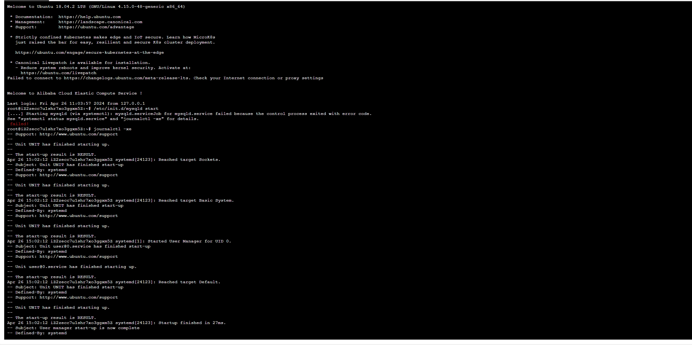

发表于 2024-4-26 15:01:53 | 显示全部楼层
执行下面命令,将返回信息截图发出来看看
/etc/init.d/mysqld start
journalctl -xe

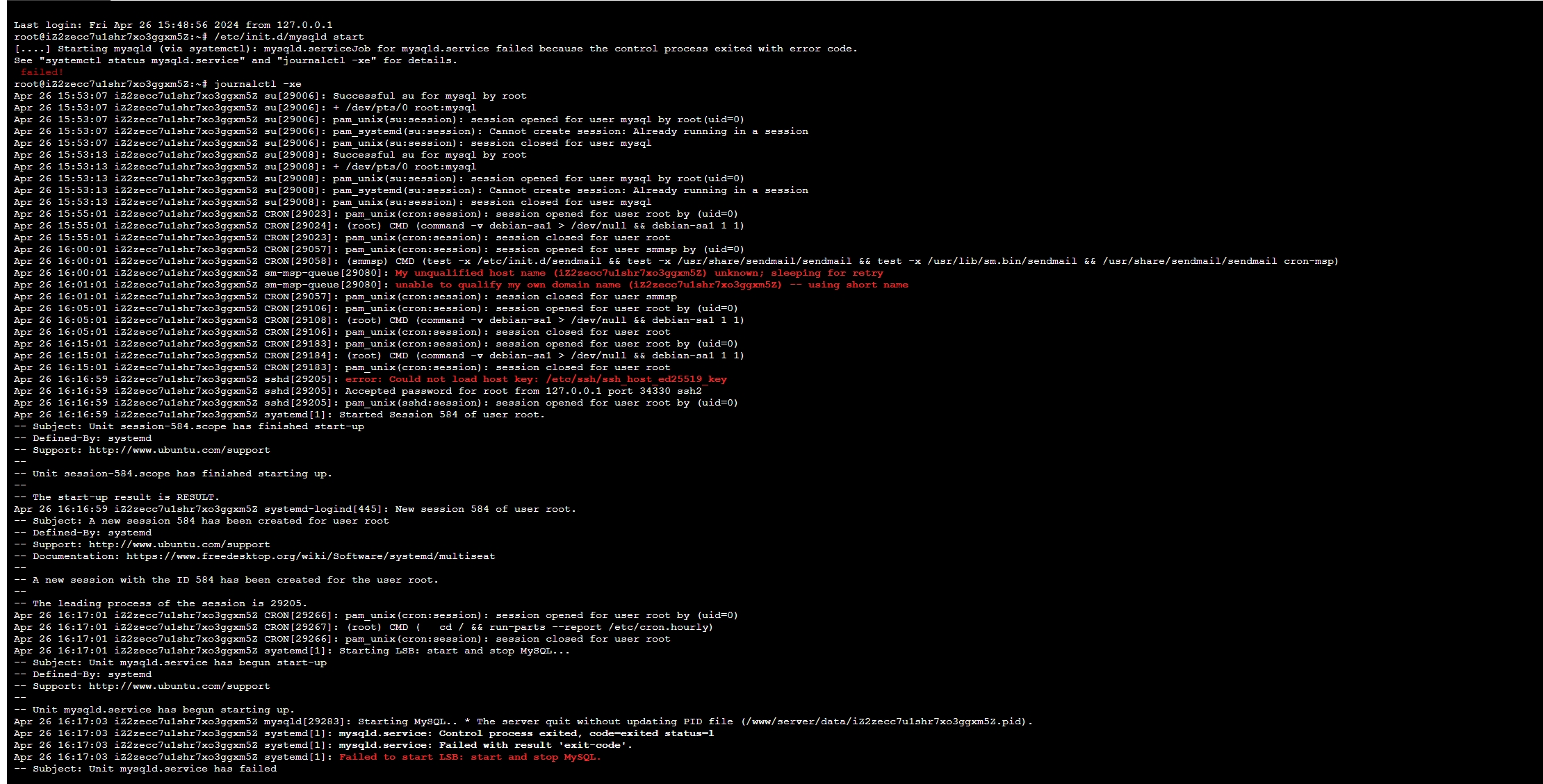

发表于 2024-4-26 15:03:28 | 显示全部楼层
运维技术南一 发表于 2024-4-26 15:01
执行下面命令,将返回信息截图发出来看看
journalctl -xe ...

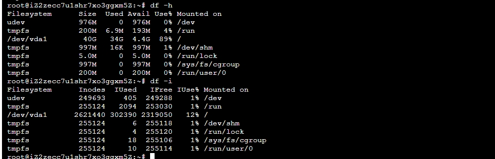

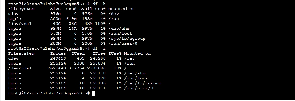

发表于 2024-4-26 15:17:38 | 显示全部楼层
执行下面命令查看一下系统资源,把返回信息截图发出来
df -h
df -i
发表于 2024-4-26 15:23:50 | 显示全部楼层
df -h
df -i

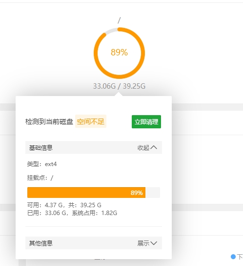

发表于 2024-4-26 15:25:19 | 显示全部楼层
磁盘空间满了,清理一下
发表于 2024-4-26 15:29:36 | 显示全部楼层
运维技术南一 发表于 2024-4-26 15:25
磁盘空间满了,清理一下
2.png 1.png 清理完了

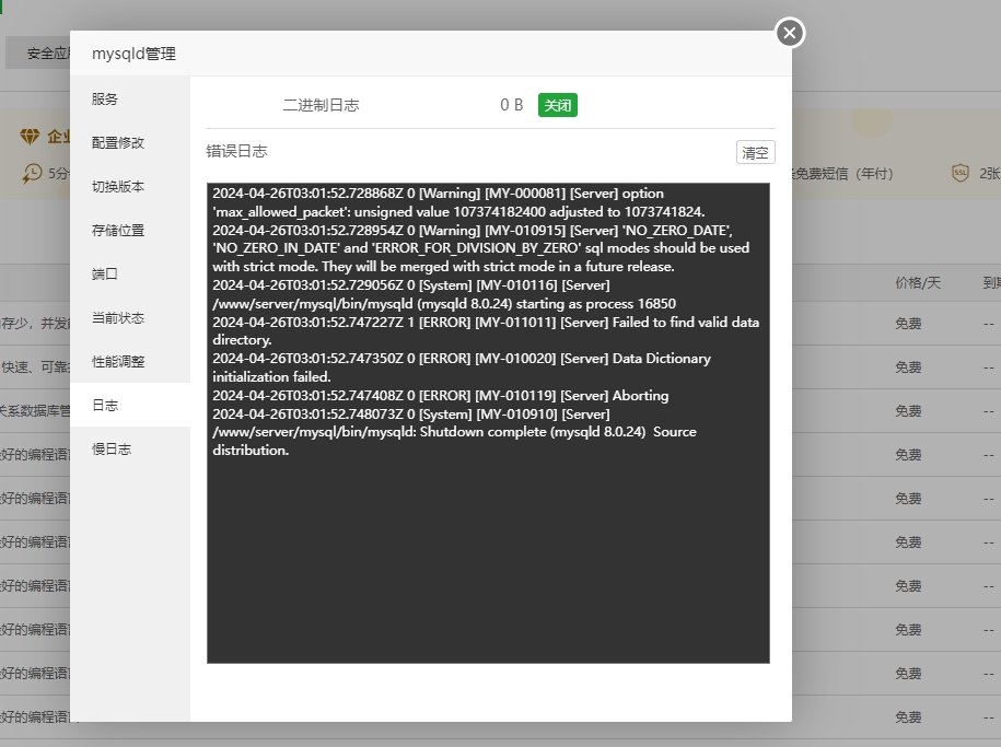

发表于 2024-4-26 15:38:26 | 显示全部楼层
启动mysql试试
发表于 2024-4-26 15:43:07 | 显示全部楼层
不行  这是日志
发表于 2024-4-26 16:13:39 | 显示全部楼层
日志是早上的
执行下面命令,截图看看
journalctl -xe
发表于 2024-4-26 16:18:00 | 显示全部楼层
运维技术南一 发表于 2024-4-26 16:13
日志是早上的
执行下面命令,截图看看
