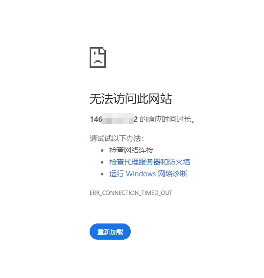

安装了好多次,都没能打开面板,ip端口应该没问题,就是打不开,怎么解决?

您好,面板安装完后打不开,可以看一下在ssh终端内的bt 14信息和您在浏览器上输入的是否一致,其次检查一下bt 14显示出来的端口,您在安全组上是否有放行,
  开放安全组示例:
  阿里云:https://www.bt.cn/bbs/thread-75887-1-1.html
  腾讯云:https://www.bt.cn/bbs/thread-61042-1-1.html
  华为云:https://www.bt.cn/bbs/thread-3923-1-1.html
然后可以通过下面的命令检查一下提供防火墙
  1. firewall-cmd --list-ports
如果以上方式并未能够解决您的面板无法登录问题,可以后台私信我您的ip信息,这边给您解决。

好的,这个问题是iptables防护了,也是防火墙导致的,问题解决了,这边就闭贴了,有心问题可以在开贴,祝您生活愉快
