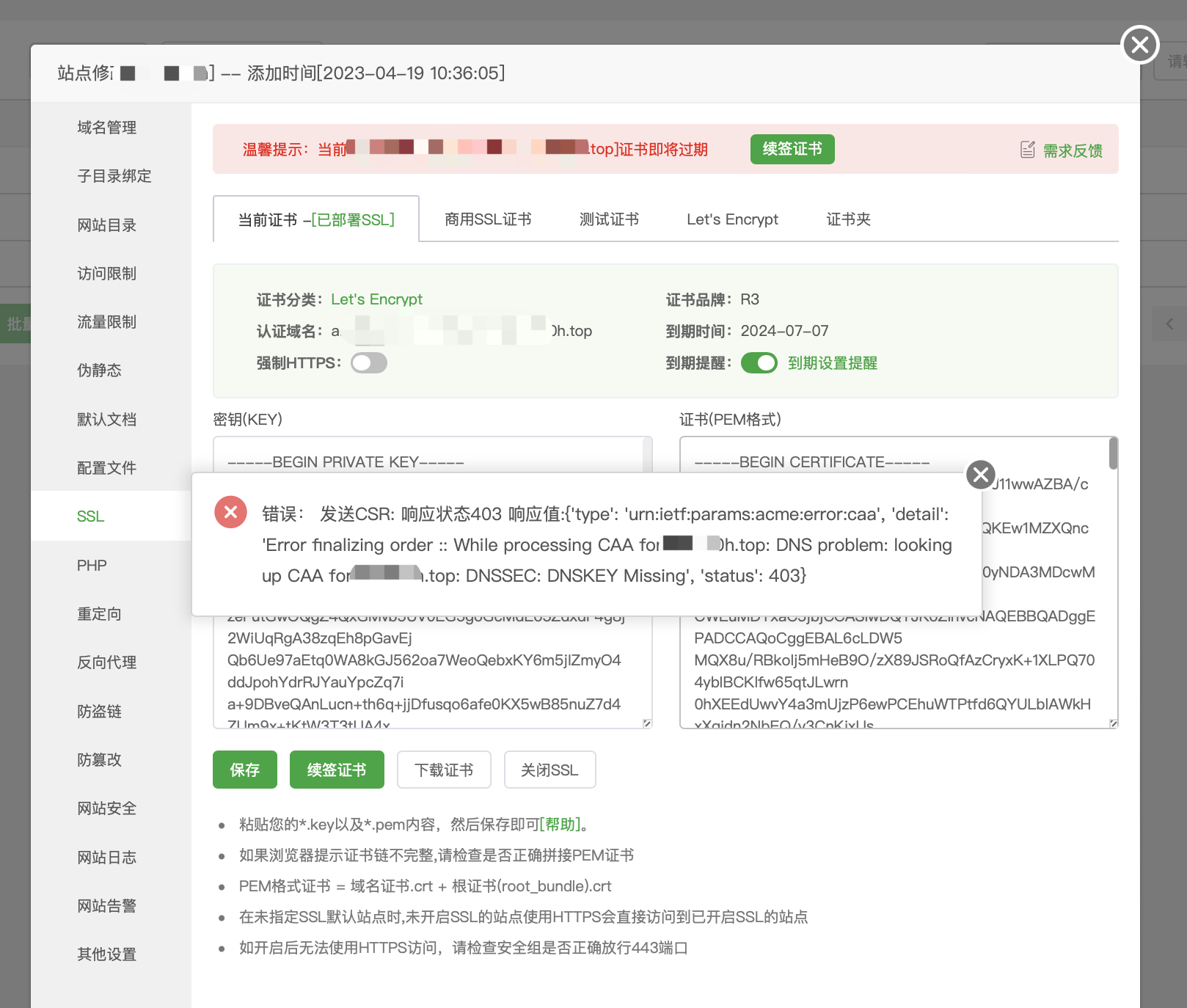

无法续签和申请新证书,希望官方给看一下什么原因!谢谢每一个回复的技术小哥!

这边已经让腾讯排查了,域名无任何问题,域名一年多了~之前一直都是正常的,最近一次突然不行了!就如图所示了。

别人也存在类似问题,看了你的回复,你认为域名的dns、acc、dnssec有问题,但是这些都没有做过任何设置,咨询了腾讯云客服页告知没问题,与我有类似问题的也是top结尾的域名,是不是宝塔这边出了问题,可以深度排查一下吗?

错误: 发送CSR: 响应状态403 响应值:{'type': 'urn:ietf:params:acme:error:caa', 'detail': 'Error finalizing order :: While processing CAA for admin.**.top: DNS problem: looking up CAA for admin.*****.top: DNSSEC: DNSKEY Missing', 'status': 403}

一样的.top后缀域名报的DNSKEY Missing错误,而且是这个域名的任意二级域名也是不行.top的dns解析是有什么不一样吗要怎么解决
