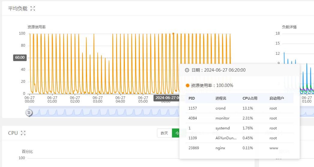

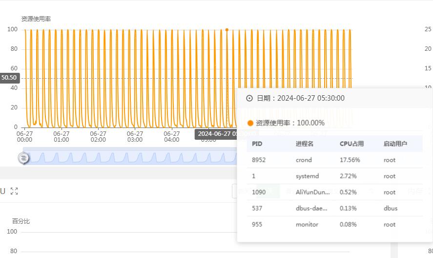

问题描述:两台新装面板的服务器均出现每隔十分钟负载100%情况(新服务器新装8.2.0),其他服务器无此情况(均为低版本升级上来的面板8.2.0)。
服务器1
服务器1
服务器2
服务器2

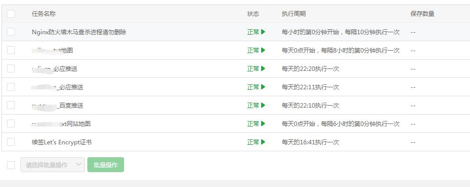

发表于 2024-6-27 10:30:11 | 显示全部楼层

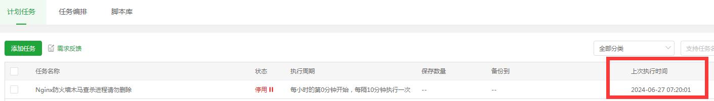

您好,您截图一下您的计划任务列表
发表于 2024-6-27 11:22:10 | 显示全部楼层
运维技术阿闯 发表于 2024-6-27 10:30
您好,您截图一下您的计划任务列表
两台服务器出现相同相同情况,另外一台我把木马查杀进程这个任务停止后也是如此。
发表于 2024-6-27 14:39:20 | 显示全部楼层
您好,是这个nginx防火墙木马查杀功能在使用中,每十分钟会进行一次扫描,如果您的配置比较低的话可以修改一下时间,将木马查杀改为每天夜间3点左右执行

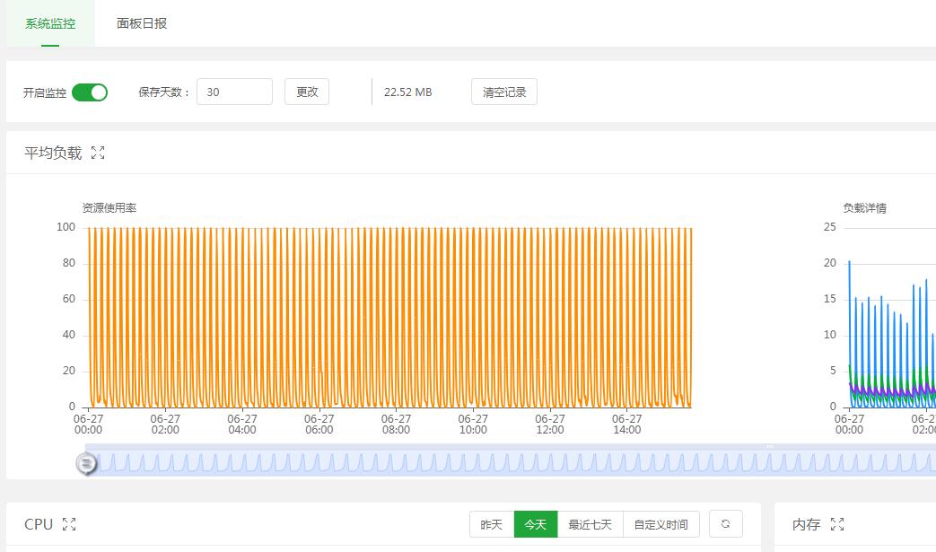

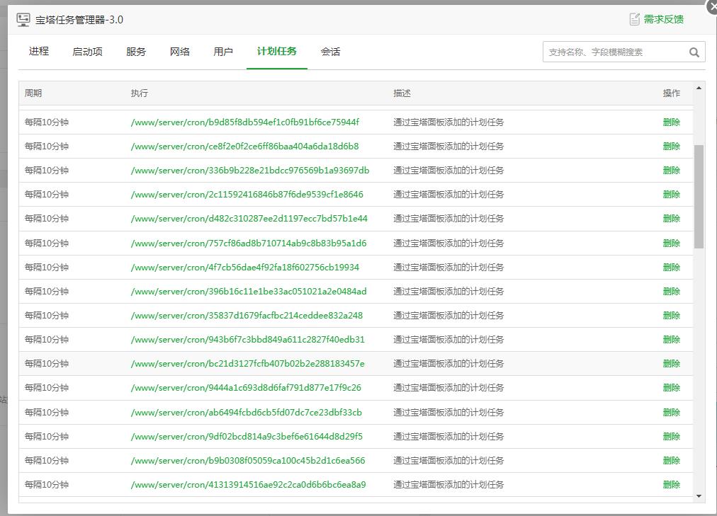

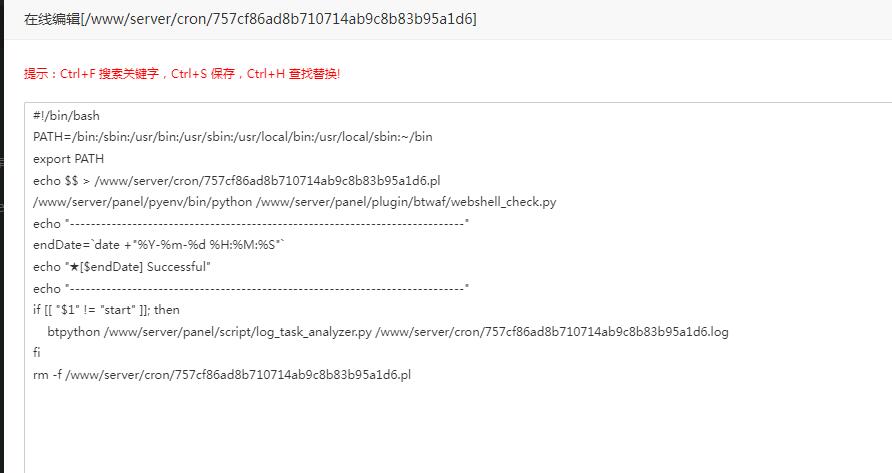

感谢您的耐心回复。目前已找到问题所在,我很负责的说,官方目前的nginx防火墙版本9.4.6这个查杀任务存在bug。
五台服务器,其中新装的两台出现问题,经宝塔任务管理器查看,计划任务中出现大量创建的10分钟一次的查杀任务,高达70多条。(在面板计划任务中只显示了一条)
发表于 2024-6-27 18:01:50 | 显示全部楼层
伯兰在微笑 发表于 2024-6-27 16:48
感谢您的耐心回复。目前已找到问题所在,我很负责的说,官方目前的nginx防火墙版本9.4.6这个查杀任务存在 ...
您好,这个不是创建的,这个是执行的计划认为,您可以在您ssh终端查看一下crontab -l
以及计划任务的文件/etc/crontab

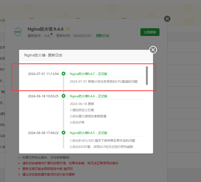

您好,目前发现了这个问题,问题正在修理
发表于 2024-7-1 11:36:52 | 显示全部楼层
已经修复了。如果你的版本是9.4.6 那么可以修复一下。或者你更需要一下防火墙的版本也是可以的
