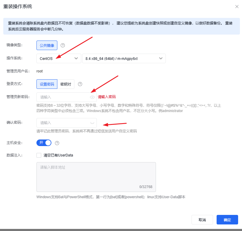

2. 在新的服务器里面 修改好密码,我这次是在更改系统的时候设置的密码

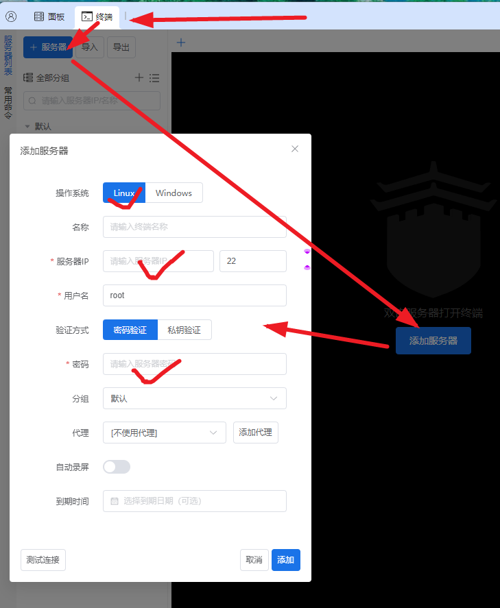

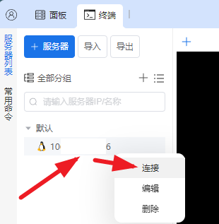

4. 链接宝塔

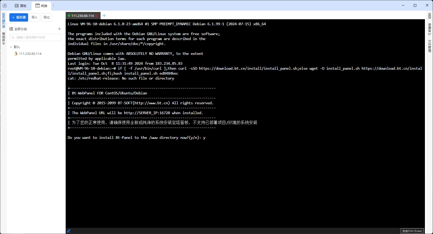

5. 登录以后复制下面的内容,回车(5 6 7 8的内容和图片来源于作者 chudong)
  1. if [ -f /usr/bin/curl ];then curl -sSO https://download.bt.cn/install/install_panel.sh;else wget -O install_panel.sh https://download.bt.cn/install/install_panel.sh;fi;bash install_panel.sh docscenter

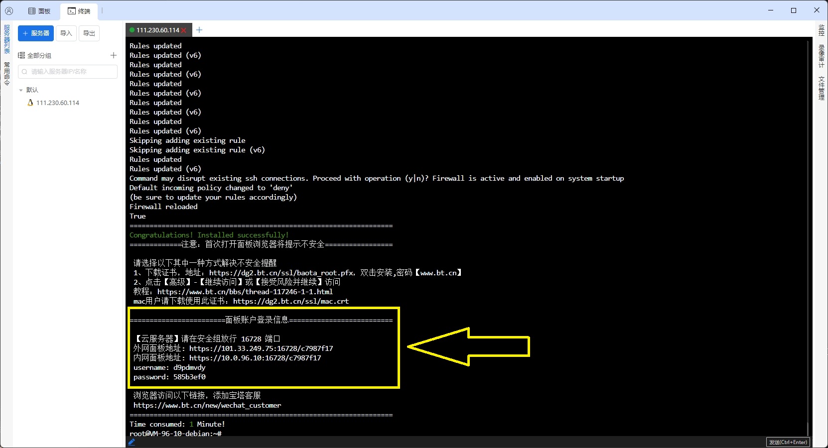

6.安装程序执行后将会提示Do you want to install Bt-Panel to the /www directory now?(y/n),输入y回车确认,等待面板自动安装完成

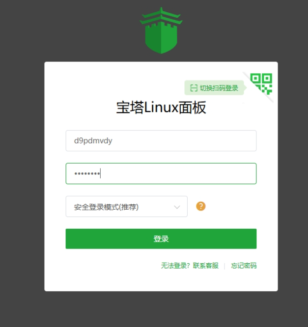

7. 安装完成后,终端将会提示相关登录信息,如下图所示
8. 可以登录你的宝塔界面了

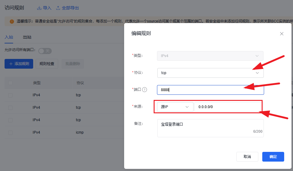

16.png 如果提示无法打开网页,在安全组里面放开提示放行的端口,填写自己的源IP

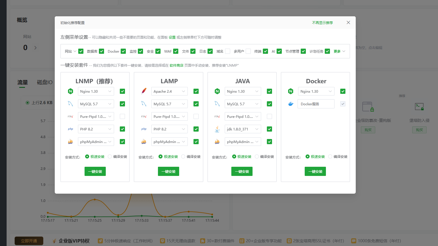

10. 安装服务器需要的环境插件,我喜欢从应用商城里面手动安装
我的是 CentOS 系统,选择安装的是Nginx ......

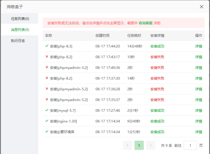

安装PHP的时候遇到不知道啥原因的问题,PHP8.2不能安装,但是PHP8.3可以安装

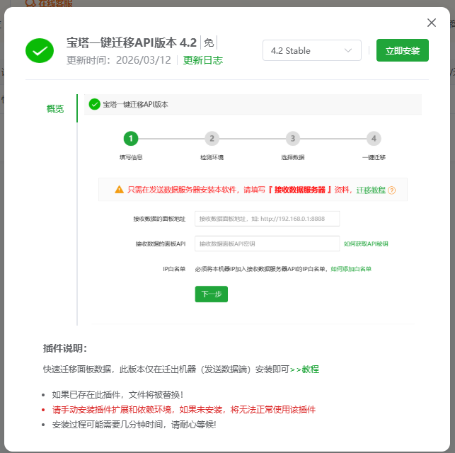

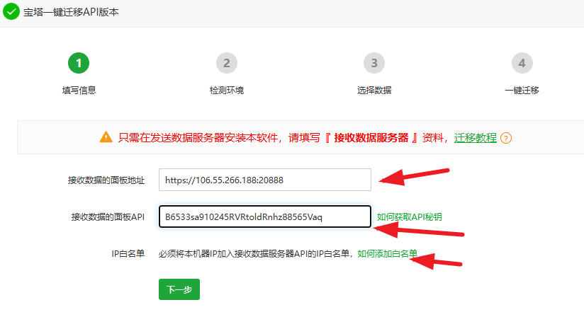

1. 需要在旧的服务器安装这个迁移软件
不支持跨系统平台迁移,比如Linux迁移到Windows,或者Windows迁移到Linux。
关键词说明:
发送数据服务器:当前需要进行数据迁移的服务器(旧服务器),其他名称:迁出服务器。
接收数据服务器:当前用于接收数据的服务器(新服务器),其他名称:迁入服务器。
API秘钥:面板提供的外部调用接口。
API秘钥IP白名单:用于授权指定IP使用面板API秘钥。

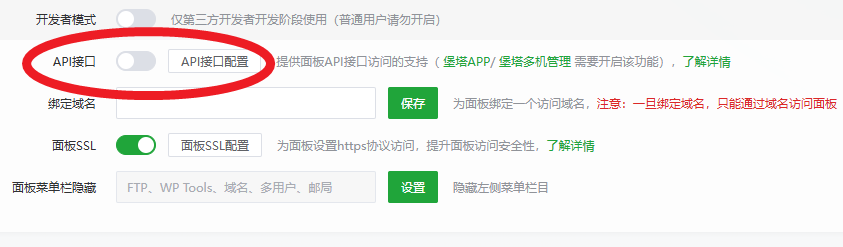

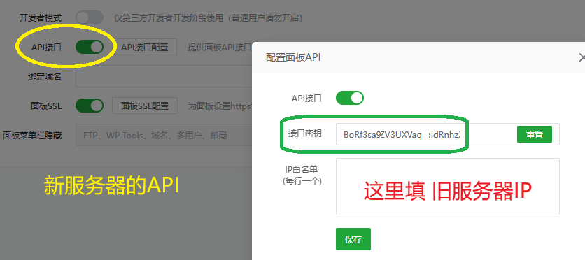

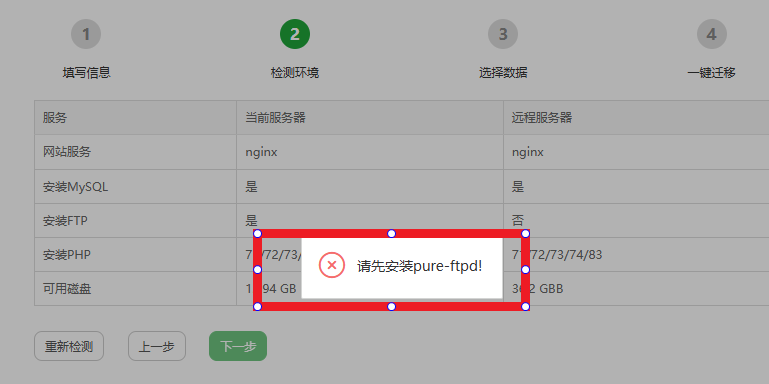

2. 把新服务器的 宝塔控制面板地址 ttp://88.99.xxx.xxx:1314520 填写到 旧服务器宝塔那边的迁移工具里面,然后再把新服务器的 API填到第二行
数据库迁移好像不需要在新服务器单独创建数据库

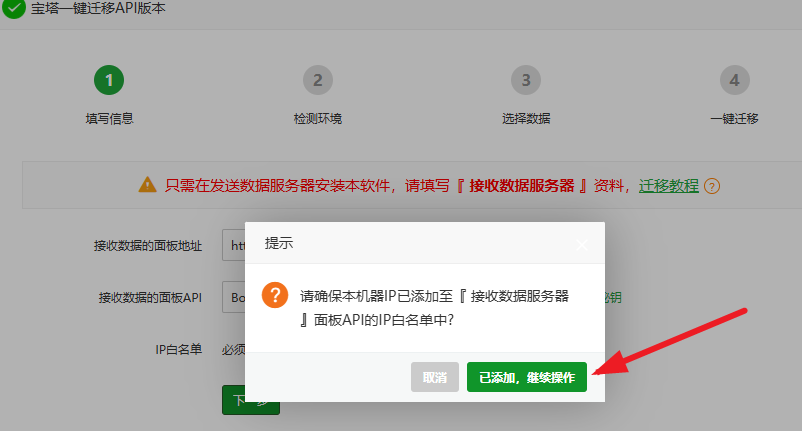

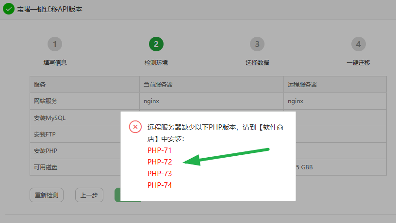

3. 直接点旧服务器的下一步,弹出提示
系统提示需要在新的服务器安装PHP7.1 -7.4 的软件,有点不明白为什么要安装这么多,少一个都不行.........
最后还要安装这个pure-ftpd

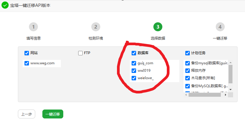

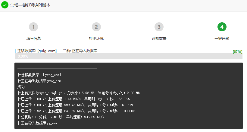

4. 安装完就点下一步,选择需要的迁移,本次只需要迁移第一个数据库

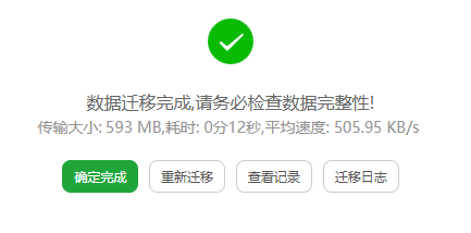

5. 一键迁移,完成后如下提示

数据迁移完以后把新服务器的 API这里关闭

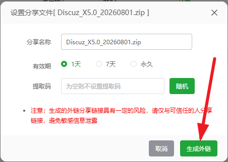

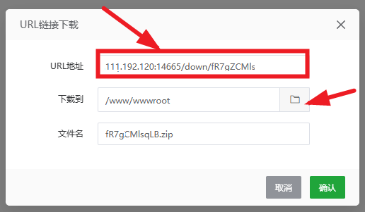

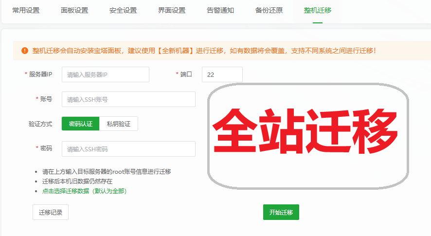

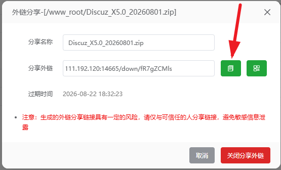

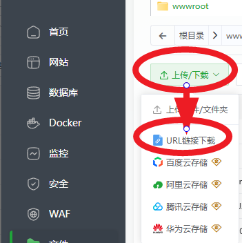

如果全站迁移,可以打包压缩文件,右键点击压缩包文件,选择创建外链分享直接在新服务器下载速度很快。
→点生成外链
→生成外链之后,点复制链接
→在新服务器宝塔上传/下载这里点 URL链接下载
→粘贴链接,选择要解压的文件位置,完成
本帖仅记录自己使用,新手小白,不懂这样的操作正不正规,有前辈大佬知道的,可以告知一下操作中不正确的地方,Thanks♪

下次我再试试全站迁移
