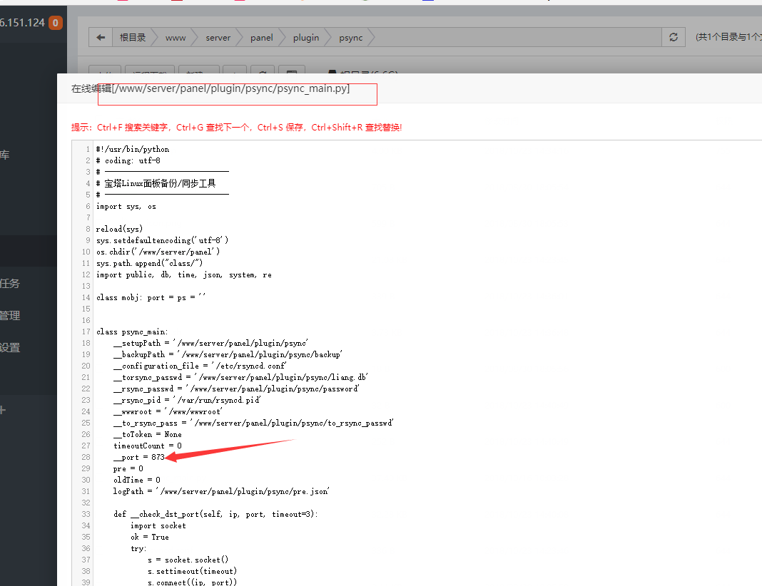

一键迁移 因为大多数的问题是为未开启873 的安全组端口
现 一键迁移 2.3 传输端口为22
安装完之后。默认是不开启的状态
当点击一键迁移
如果SSh 为22端口就会自动关闭22端口
然后启动22 为rsync的端口
当传输完毕之后
rsync 会自动关闭。然后如果22 是ssh 会自动启动ssh服务

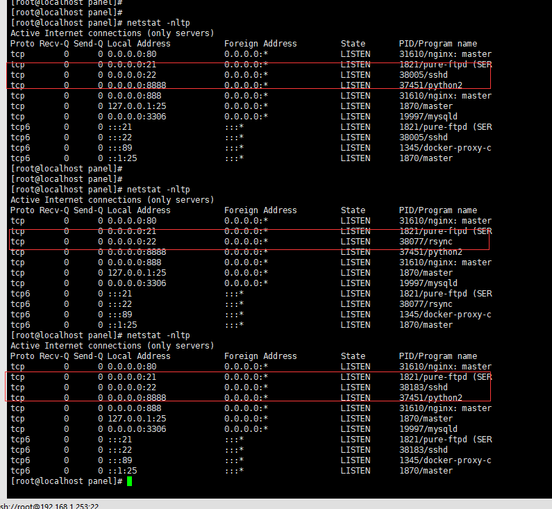

####### 当ssh 为22端口的如下:
1。 迁移前的ssh
2. 迁移中是rsync
3.迁移完之后是ssh
会自动的用22端口来传输

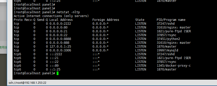

如果出现未开启22端口
首先检查一下rsync 是否启动
输入netstat -nltp
如果这边已经开了。再检查一下迁出机器的是否更新到最新版
(注意是迁出)
如果这里是873 那么改成22
然后两边重启一下宝塔面板。再去尝试一波。如果还是有问题。在此帖下面留言

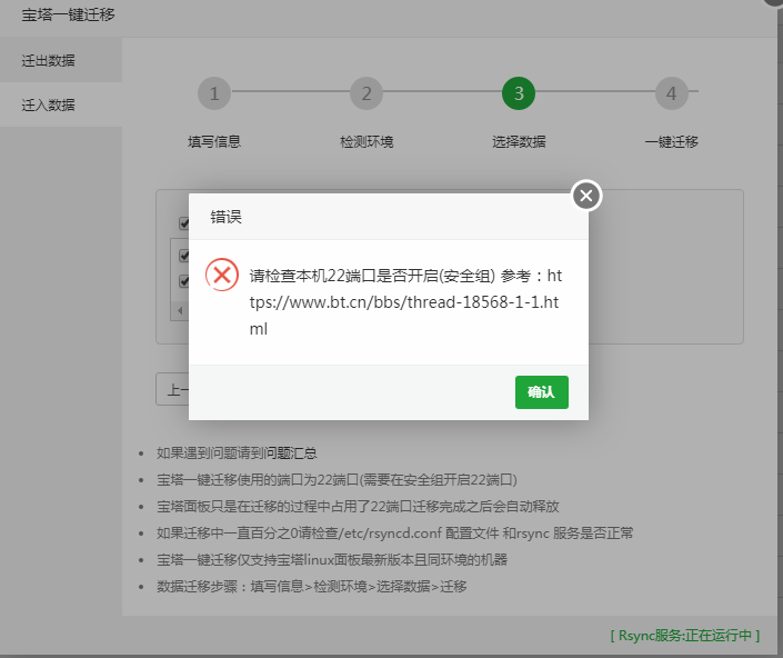

我这里已经开放所有端口 但是为什么还是提示22端口未开放安全组呢 微信截图_20181023120704.png 微信截图_20181023120631.png
发表于 2018-10-23 14:31:40 | 显示全部楼层
两台机器卸载重新安装 一下

我这里提示请检查本机22端口是否开启(安全组) 参考:https://www.bt.cn/bbs/thread-18568-1-1.html
ssh端口早就更改了,而且所有端口都没封禁,实体服务器 请问是什么情况

发表于 2018-10-23 15:01:20 | 显示全部楼层
ssh端口 ...
两边都卸载重新安装。然后测试一下
