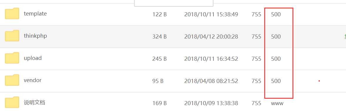

发表于 2018-10-27 01:10:13 | 显示全部楼层

发表于 2018-10-27 14:57:25 | 显示全部楼层
17121251660 发表于 2018-10-27 01:10
为什么搬迁完以后,权限所有者都是500,如图
好的。已经修复

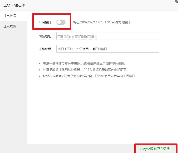

发表于 2018-10-28 13:50:31 | 显示全部楼层
无法SSH连接
换了个端口才上去,发现这个罪魁祸首,把端口占了。
迁移开关是关的,服务是开启的。

发表于 2018-10-29 09:45:44 | 显示全部楼层
younhem 发表于 2018-10-28 13:50
无法SSH连接
你是不是点了开启服务。迁出 节点是不需要开启的。===============。=
