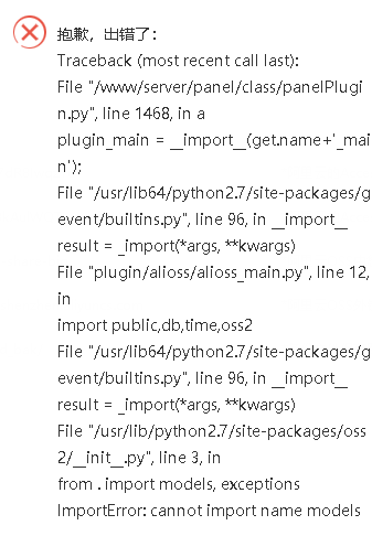

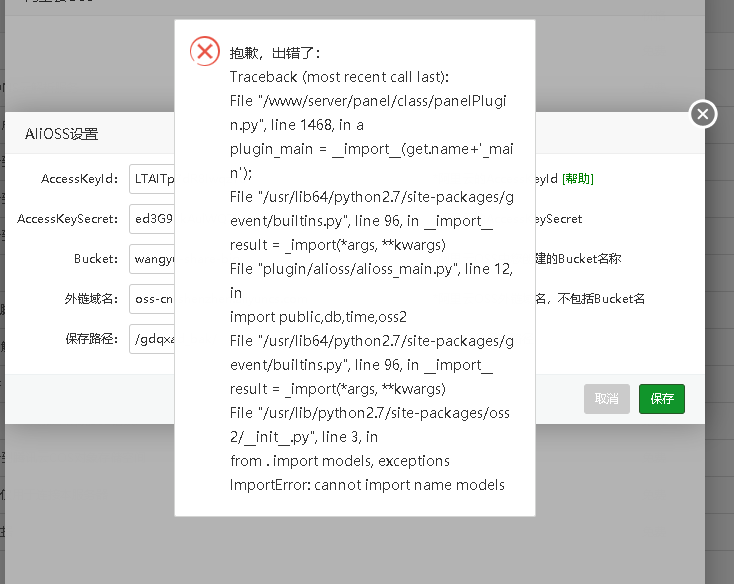

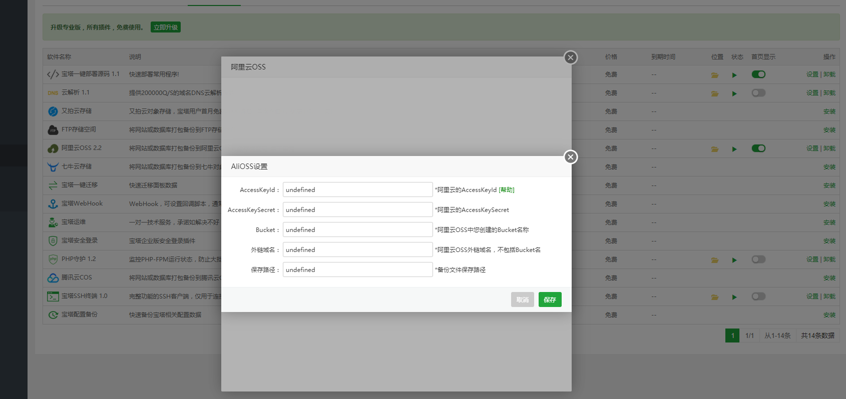

没辙,看看能不能正常使用,在设置界面,之前配置的信息全是undefined,每一行都是undefined.,想重新配置,保存时直接报错,不是配置信息写错的报错,好像是Python的报错,如图
已经尝试修复面板、重启服务器、重启面板、重新安装插件,卸载重新安装插件,手动删除插件目录文件夹重新安装了,均在那台从未安装过阿里云OSS插件的宝塔面板6.8.4的环境下测试的

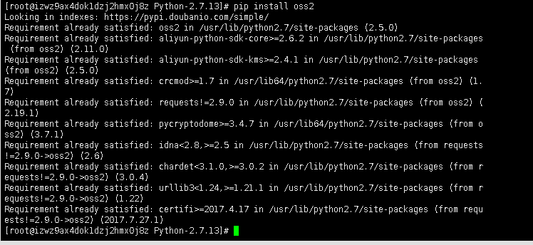

后面在论坛查询OSS工具发布信息,看到 “良哥点评”发的一个手动安装命令,尝试了下,我想大概找到的根源,但是不知道怎么解决
pip install oss2
运行后报了一大堆信息出来

无效,报错!,详情请看下面发的报错图(我的配置信息经过测试在阿里云的OSS客户端是能登陆的,这肯定没问题)
发表于 2018-12-26 16:11:22 | 显示全部楼层

发表于 2018-12-26 17:31:34 | 显示全部楼层
keccak 发表于 2018-12-26 16:11
这是修复的报错图,似乎一样。
pip install urllib3==1.2.3
重新安装下这个插件,在服务器上执行,然后重新安装下阿里云oss
