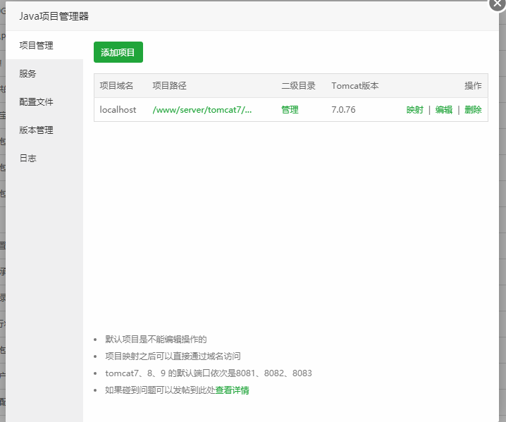

1. 首先更新或者安装java 项目管理器2.0
安装之后可以随意选择你需要安装的tomcat 版本 可以三个版本一起安装的都是随意的

新建之后。首先在服务里面看看。这个项目是否启动了
我这里是已经启动的状态了。然后端口是8089

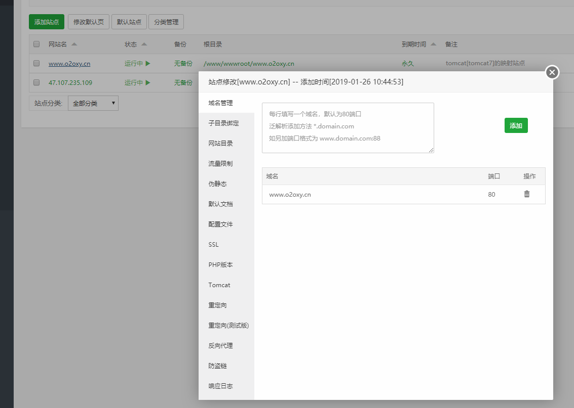

5. 映射
在项目管理里面找到当前网站点击映射
映射成功之后去网站查看一下

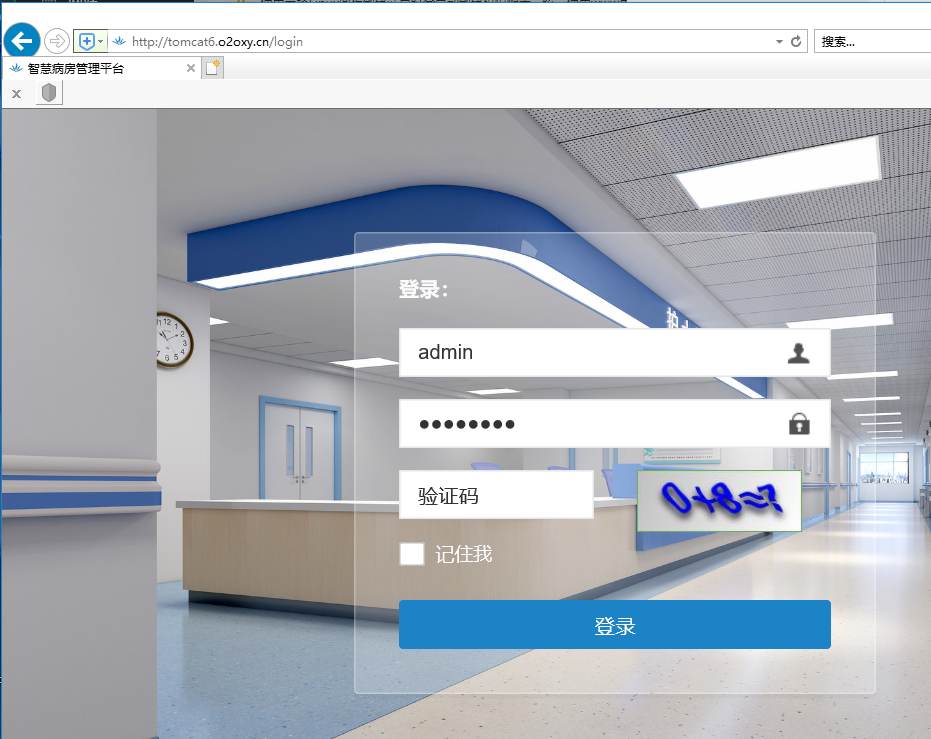

然后访问一下是否OK
已经成功访问了。
