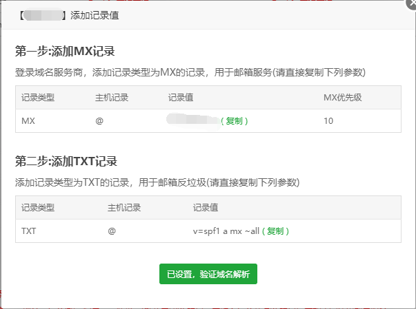

新增的域名要有MX记录解析到服务器的A记录,这样别人发件时才能通过MX记录找到你的邮件服务器,并且只能有一条MX记录。同时为了防止发件时被反垃圾,还要给域名设置一条TXT记录。
如下图是有MX记录和无MX记录的界面:
MX记录和TXT记录未设置好的域名点击【添加记录值】按钮,会出现操作指引窗口:
按提示在你的dns管理后台添加解析记录即可。
