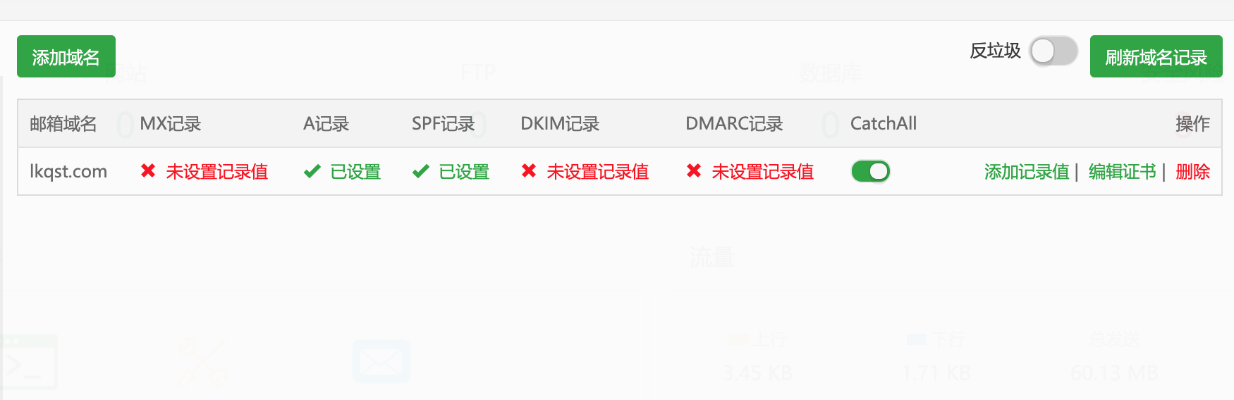

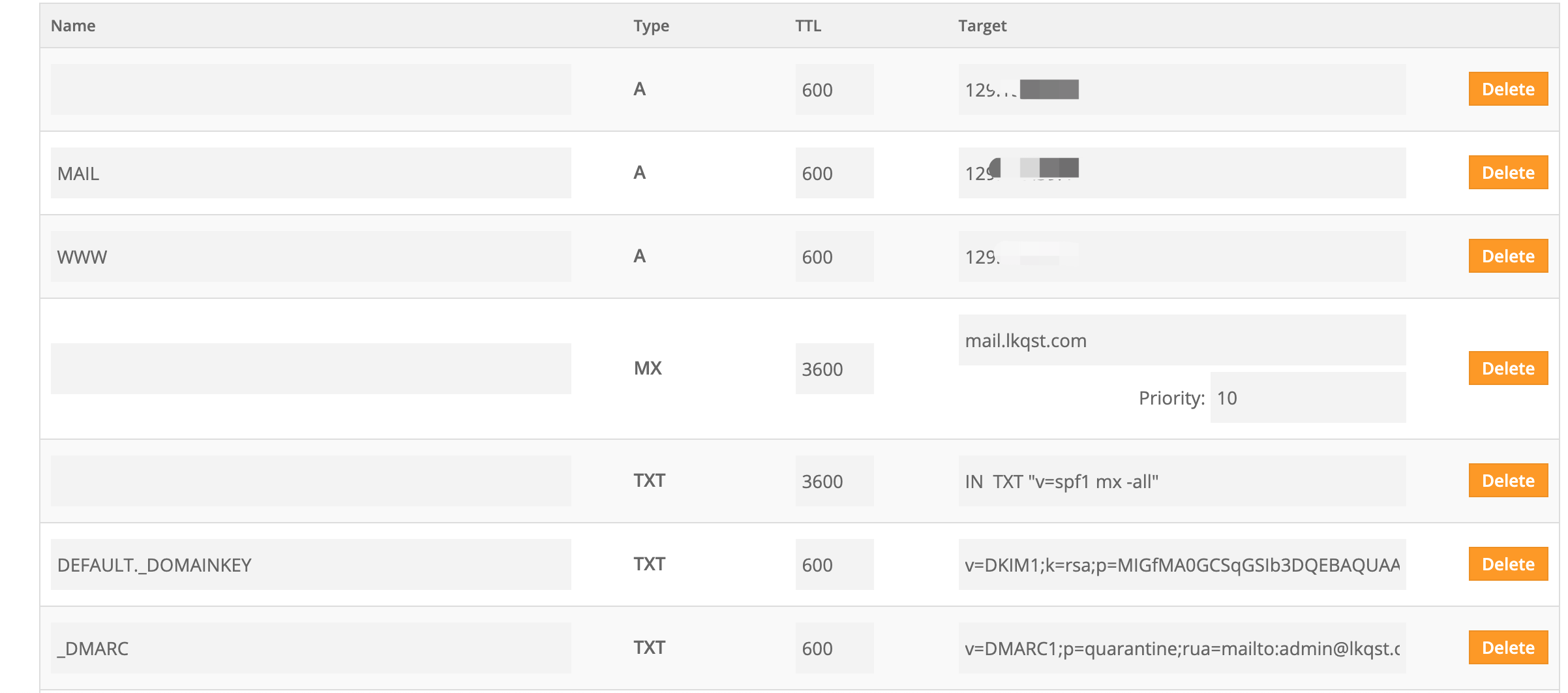

我想知道我明明已经按照步骤添加 MX   TXT 记录了,点击验证还是没有设置到呢?哪里出问题了?
发表于 2021-4-25 03:43:08 | 显示全部楼层
配置成功
直接在宝塔邮局管理器 4.2上能发送邮件,但是配置到discuzX3.4上就不行了,不知道宝塔邮局管理器 4.2配置成功后如何配置dz? 端口用了465         SMTP 身份验证用户名配置了 发信人邮件地址
发表于 2021-4-25 13:04:37 | 显示全部楼层
发表于 2021-4-25 15:36:31 | 显示全部楼层
删了重新添加下,只能有一个MX  TXT记录
发表于 2021-4-25 15:51:34 | 显示全部楼层
现在其他的添加上了,又变成SPF 不行了,
我用cloudflare 解析的,特别慢,半天才添加上MX跟TXT的,我再等等看吧

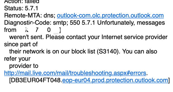

发表于 2021-4-26 14:12:54 | 显示全部楼层
邮箱配置成功了,其他邮箱的邮件都收发成功,就outlook的只能接,不能发,怎么设置才能搞好它?
发表于 2021-4-26 18:08:28 | 显示全部楼层
宝塔用户_kgsuyt 发表于 2021-4-26 14:12
邮箱配置成功了,其他邮箱的邮件都收发成功,就outlook的只能接,不能发,怎么设置才能搞好它? ...
看下日志信息
