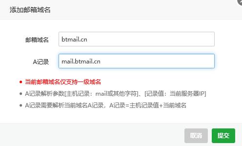

装好 宝塔邮局 以后先在宝塔添加域名
域名和其他设置参考上面链接  然后用A记录创建一个网站 和 数据库

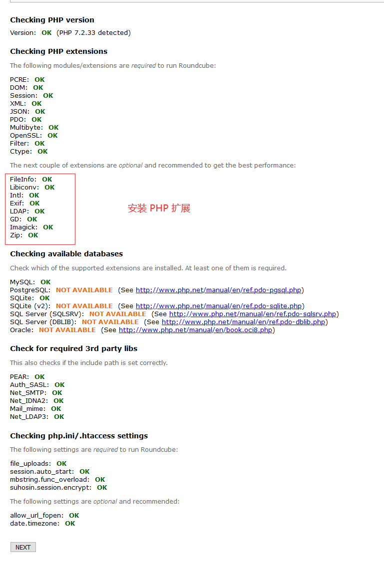

解压后打开  http://domain/installer 进行安装

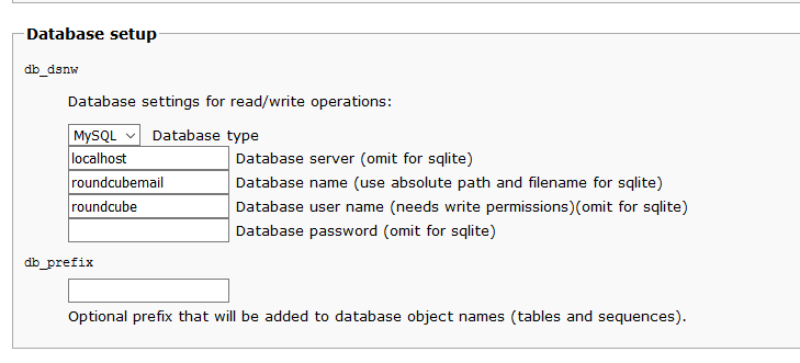

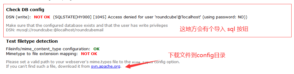

下一步 找到 Database setup 修改数据库配置  其他配置不动
下一步 由于我的数据库已经安装过了 这里不一样截图说明了

$config['mime_types'] = '刚才下载的 mime.types 文件路径';

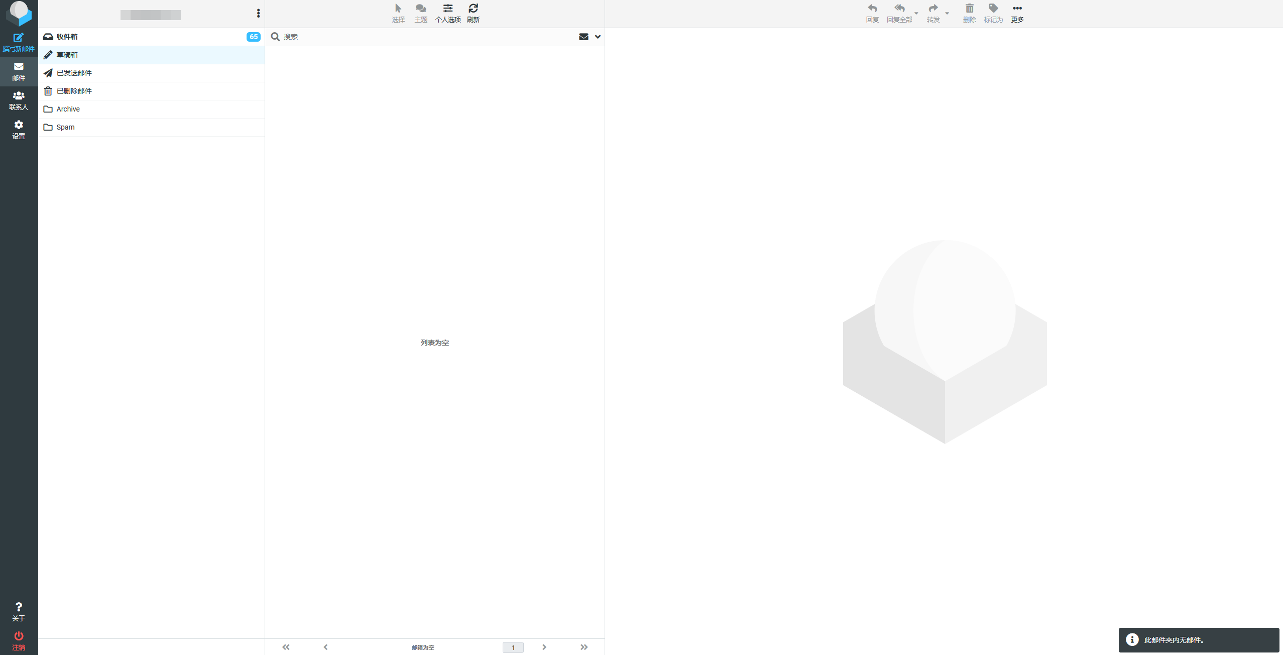

最后添加用户可以去 宝塔邮箱添加,我自己写了个管理面板,但是坑比较大也不完善,就先不发了。
