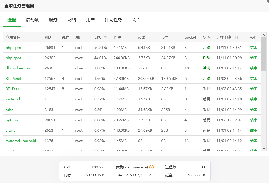

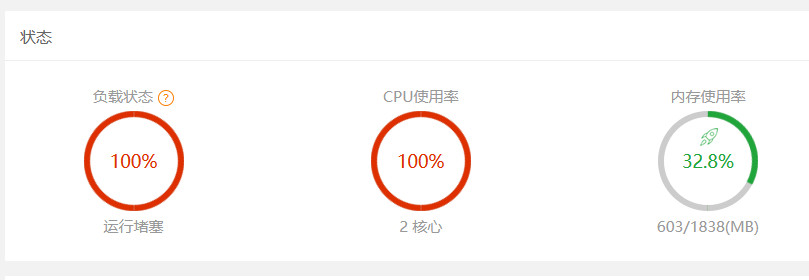

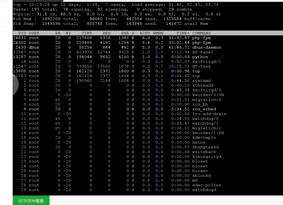

之前出现过几次CPU100%导致服务器瘫痪,那时候以为是攻击导致,但查看数据后不像是被攻击,来来回回折腾了几次,今天又出现了,但意外的是,面板上php-fpm 5.6版的50%,7.0版的40%(7.0版是插件所用,网站主要用5.6),以为是服务商问题,于是就联系服务商,但服务商top后php-fpm数据是正常的,唯独宝塔面板上的依旧是100%。 QQ截图20201111102233_副本.jpg

cpu突然满载,可能的原因有很多,最常见的就是被cc攻击了导致的;
排查步骤如下:
1.软件商店有个【宝塔任务管理器】插件,打开可以看到cpu占用高的进程;如果未购买,可以使用htop命令分析
  1. #centos
  2. yum install -y htop && htop
  3. #debian/ubuntu
  4. apt update
  5. apt install -y htop && htop
如果是mysql、php、nginx,建议排查网站日志,看看是不是被打了,或者mysql,php是否有大量慢日志,有的话联系程序员给您处理一下;
2.不会分析网站日志的话,软件商店有【网站监控报表插件】,可视化查看日志,查看当前有哪些网站请求、访问异常的,如果有大量请求在1秒或几秒内进来,大概率就是被打了导致的,您可以安装我们的【nginx防火墙】插件拦截攻击
3.打开nginx防火墙,查看是否存在被攻击的记录,尝试将nginx防火墙的cc防御规则调整为增强模式,看cpu是否降下来了
详细设置参考cc防御那一段:https://www.bt.cn/bbs/thread-73847-1-1.html

下次再出现这个问题使用
  1. yum install htop -y && htop
,到服务器上执行,不要在堡塔面板终端中执行,可以详细看到服务器的资源使用情况
