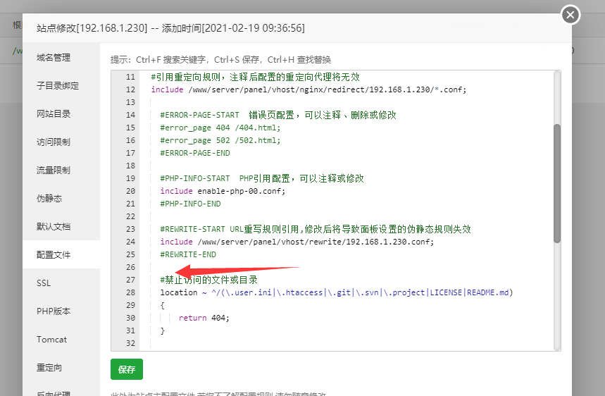

发表于 2021-2-20 10:51:16 | 显示全部楼层
直接加入到nginx配置文件里呢
发表于 2021-2-20 10:56:18 | 显示全部楼层
钻头 发表于 2021-2-20 10:51
直接加入到nginx配置文件里呢
也试过,加入配置文件的 location / 前面,也不起作用

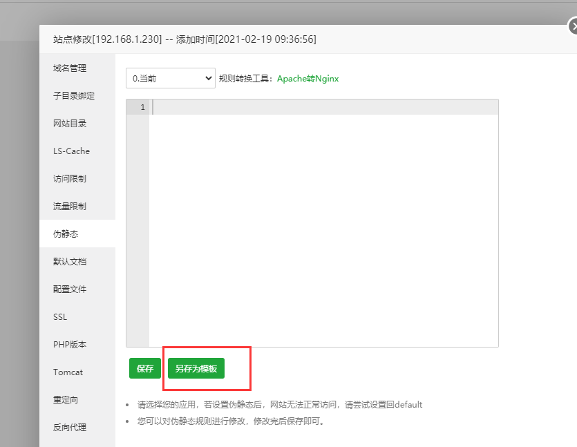

发表于 2021-2-20 11:06:01 | 显示全部楼层
您好,您配置好后,另存为模版,就可以了
发表于 2021-2-20 11:21:40 | 显示全部楼层
大炮运维V587 发表于 2021-2-20 11:06
您好,您配置好后,另存为模版,就可以了

发表于 2021-2-20 16:11:47 | 显示全部楼层
simonsan 发表于 2021-2-20 15:55
可能放置位置不对才导致不生效,所以就要解决放置在哪个位置的问题
您好,先将原来的配置做备份后,然后在这里添加你要增加的规则
发表于 2021-2-20 16:53:46 | 显示全部楼层

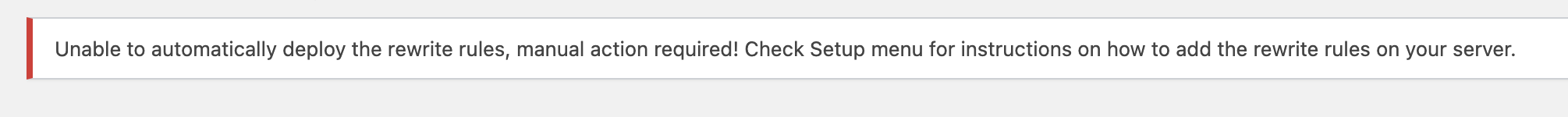

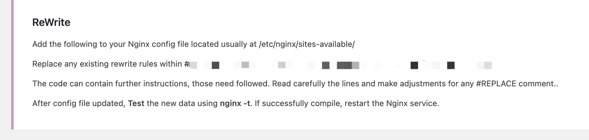

一样无法生效,提示如下:
Unable to automatically deploy the rewrite rules, manual action required! Check Setup menu for instructions on how to add the rewrite rules on your server.
