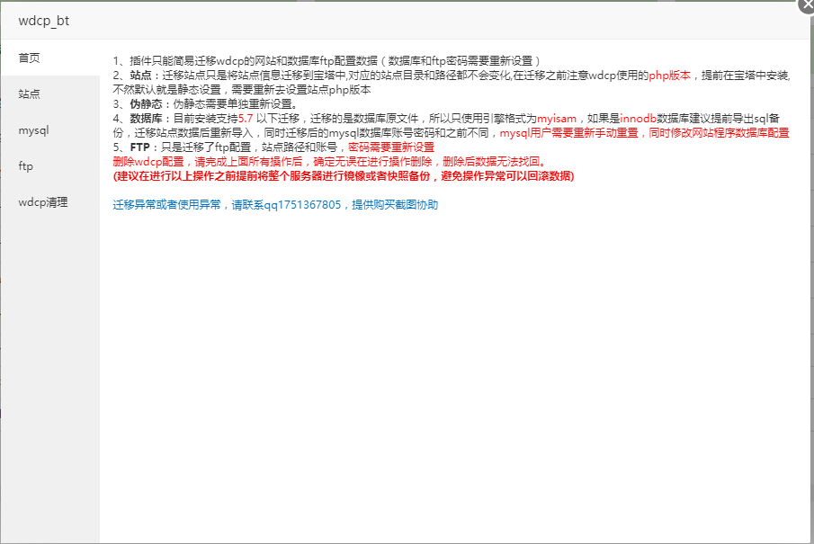

应用名称:wdcp2bt
价格:29.9
作者:无依
功能介绍:在wdcp环境中安装宝塔环境后再安装当前插件,可以将wdcp的站点配置信息数据库信息转移到宝塔中。
支持版本:Ubuntu18.04 LTS和CentOS7经过测试(建议使用CentOS7系统),其他系统如果使用存在问题,请与我联系安装方法:在应用商店搜索“wdcp数据转宝塔”,并安装
重要说明:进行操作之前请注意,备份原本服务器,一般服务商都提供快照和镜像备份这些操作,去备份操作一下,避免操作异常导致数据丢失
前提环境准备:
宝塔的安装方法就不需要说了,参考https://www.bt.cn/bbs/thread-19376-1-1.html 操作安装就是了。
由于wdcp和bt的环境路径是不冲突的是,其实可以运行并存,可以同时运行宝塔(未安装web环境版本)和wdcp。
宝塔环境安装后安装web环境(安装web环境后之前的wdcpweb环境就没法使用了)
wdcp 环境说明,只有是通过wdcp创建的站点和数据库才能使用这个插件迁移数据库,手动创建的,请手动迁移。
推荐配置 :nginx 1.18
                   mysql5.7(数据使用源文件迁移,mysql高版本是兼容低版本,所以建议使用mysql5.7,mysql8 请当我没说过)
                   ftp 默认
                   php(根据您wdcp上使用的php进行选择安装)

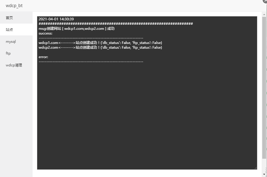

4个按钮 <站点><mysql><ftp><wdcp清理> 不用多说,分别点击进行迁移
站点:点击后可以查看插件自动读取wdcp配置写入到宝塔,success:代表迁移成功的站点,error:代表错误的站点

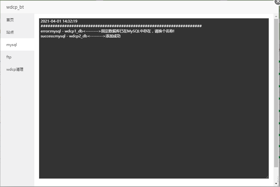

mysql:点击后可以查看mysql迁移状态,迁移失败的也会说明原因,请手动操作调整。
wdcp 环境mysql说明,只有是通过wdcp创建的站点和数据库才能使用这个插件迁移数据库,手动创建的,请手动迁移。
重要事情注意:迁移的是数据库原文件 ,所以只有使用引擎格式为myisam 才能正常迁移,如果是innodb数据库建议提前导出sql备份,迁移站点数据后重新导入,同时迁移后的mysql数据库账号密码和之前不同,mysql用户需要重新手动重置,同时修改网站程序数据库配置,

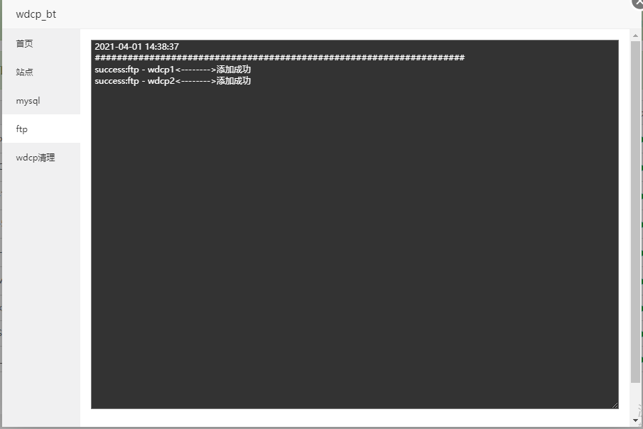

ftp:点击后可以查看ftp迁移状态,没啥好说的,就是需要重置一下ftp密码。

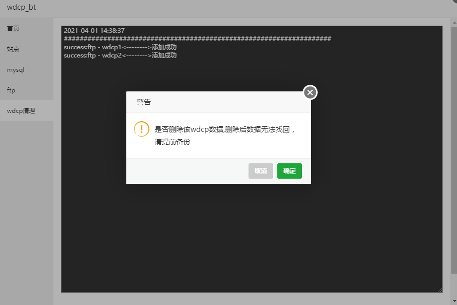

最后,最重要的是清理wdcp数据。
wdcp清理:就是删除wdcp的数据,只有一个警告,建议谨慎操作,不删除也不会影响你宝塔环境使用。
