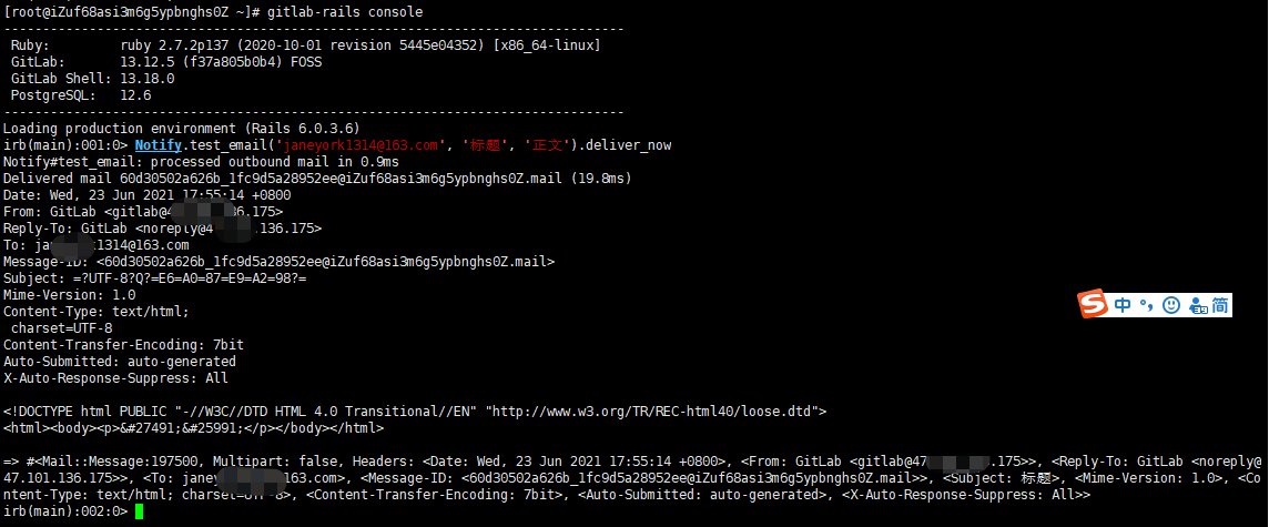

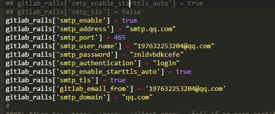

发表于 2021-6-24 10:38:26 | 显示全部楼层
测试截图,以及配置截图

用的465,具体见配置

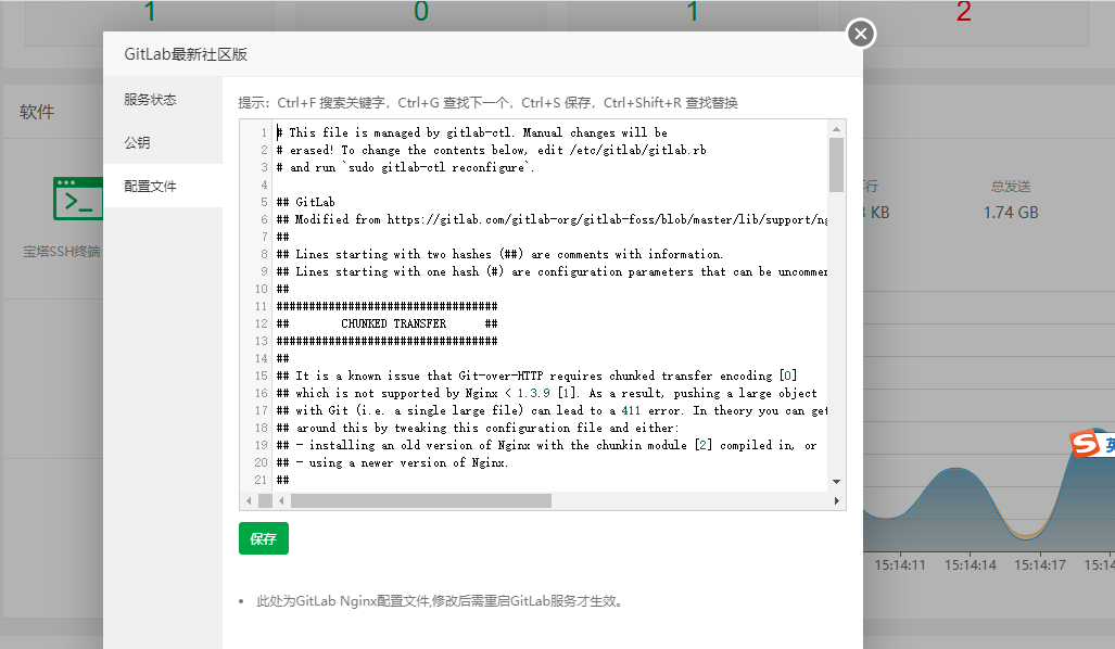

[img]你好,我想问下,这个配置文件是Gitlab的吗,还是宝塔自己生成的?如图
1. 该配置文件目的干嘛的?怎么配置呢,和/etc/gitlab/gitlab.rb有啥区别呢。如果要该配置是改哪一个呢?
2. 该配置,有配置参数说明啥的吗,这个是nginx配置吗
3. 该配置文件具体在服务器那个目录下呢?
发表于 2021-6-24 16:24:59 | 显示全部楼层
1. 该配置文件目的干嘛的?怎么配 ...
还有一个就是,在宝塔Gitlab的重启和停止服务中未看到 gitlab-ctl reconfigure类似东西,
是修改了配置直接restart就可以了吗
