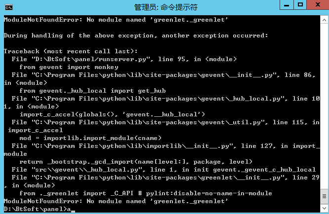

大炮运维V587 发表于 2021-7-8 11:19
如果正常使用可以,无法正常使用的话需要重新安装
我觉得可能是这些错误导致的吧,我不是很懂python,你看reunserver.py都有错误,帮手看看,或者叫你们的开发人员看看
python是这个版本

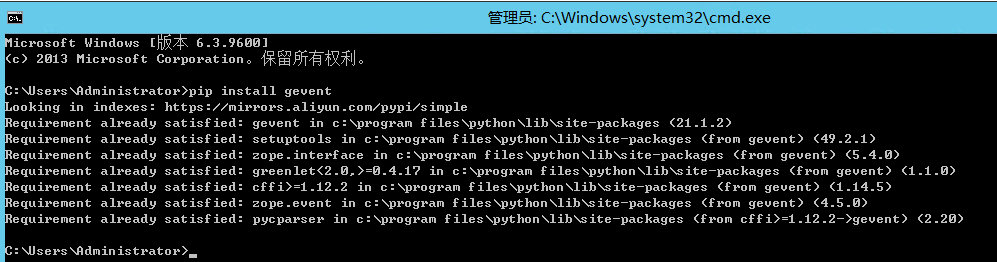

面板无法启动 安装下pip install gevent
mysql和redis无法启动是因为密码不正确或者帐号被安全软件禁用了,默认从面板切换运行用户是随机生成128位密码,如果因为登录不了可以自己修改下密码,然后服务那里改成自己设置的密码
mysql和redis无法启动是因为密码不正确或者帐号被安全软件禁用了 ...
pip install gevent了,结果如下,但是仍然打不开web管理页面,头都大,怎么办好呢
mysql和redis修改了密码可以启动了
发表于 2021-7-8 17:23:33 | 显示全部楼层
命令行 bt 25看看
