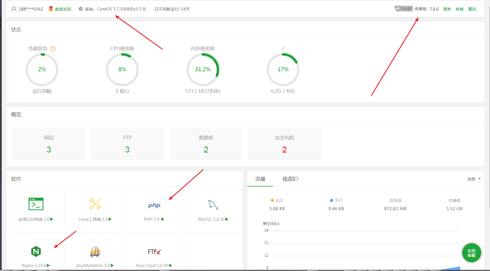

宝塔版本:7.6.0
浏览器:Google
系统:CentOS 7.7.1908
发表于 2021-8-11 23:50:50 | 显示全部楼层
您好,访问php文件自动下载,要么是自己设置了纯静态,要么自己写的代码中断了php解析。
