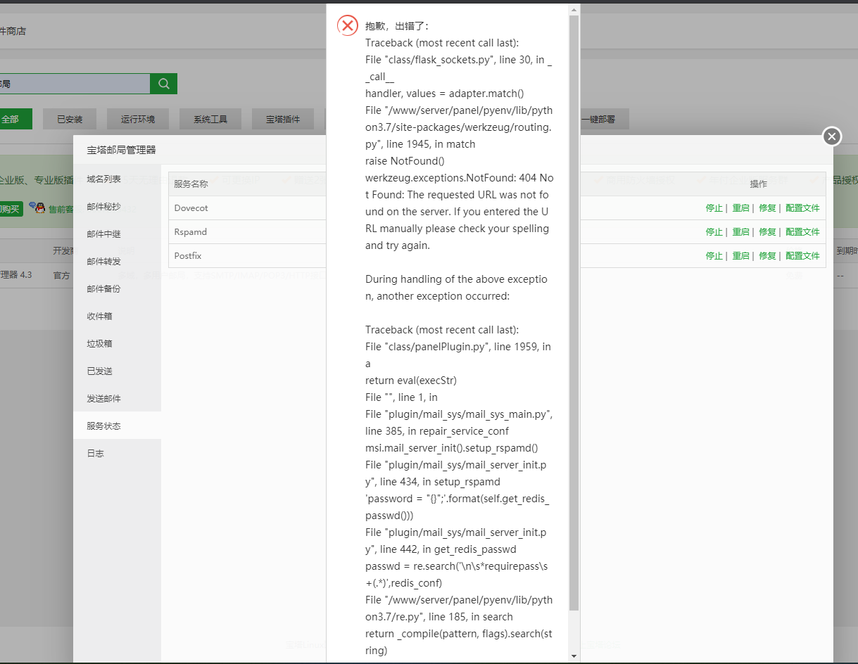

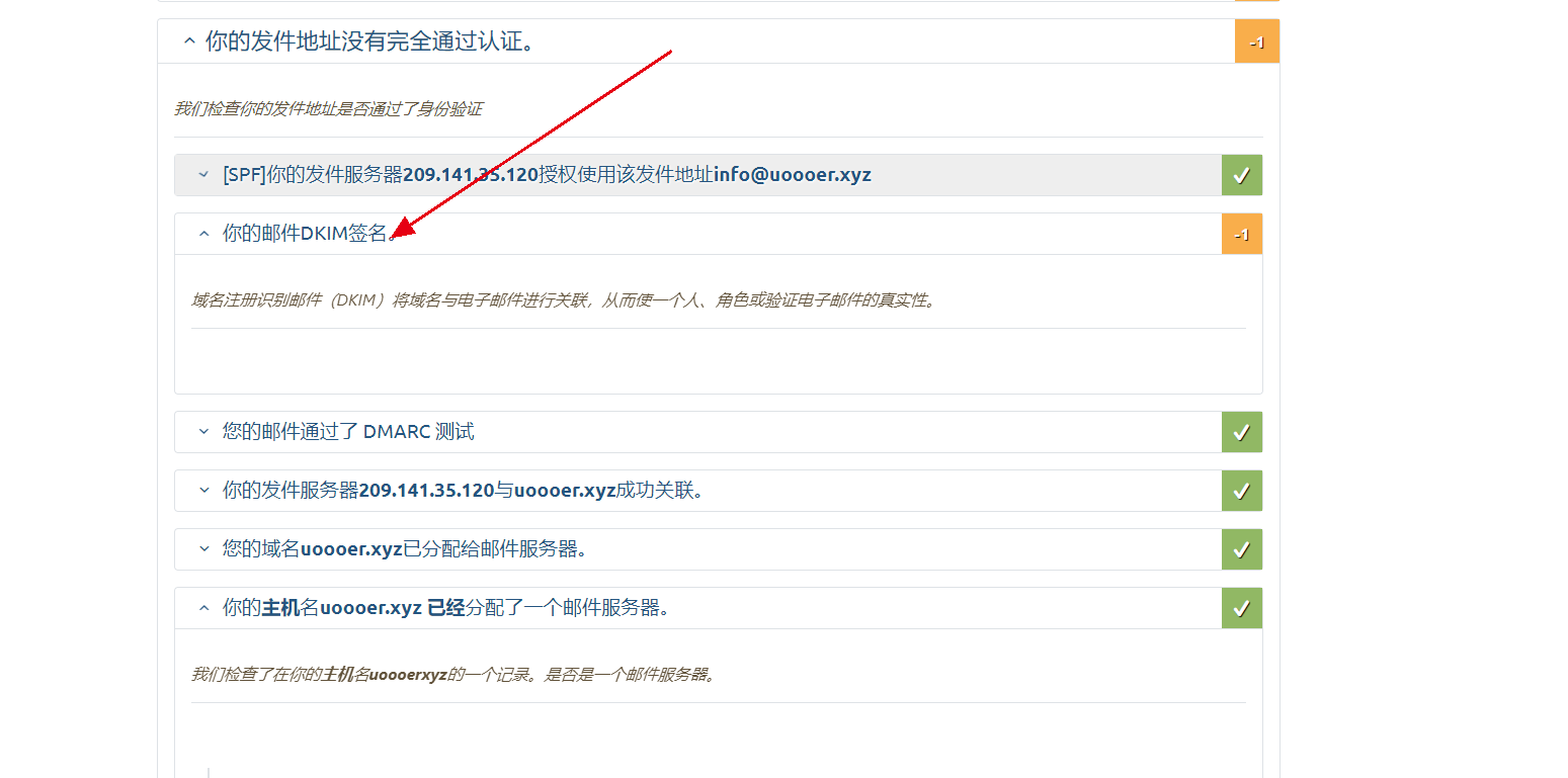

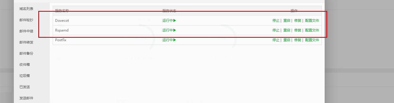

我刚刚从新做的邮局,验证仍然不通过,不知道是什么原因,我一些老友做的邮局也是如此.

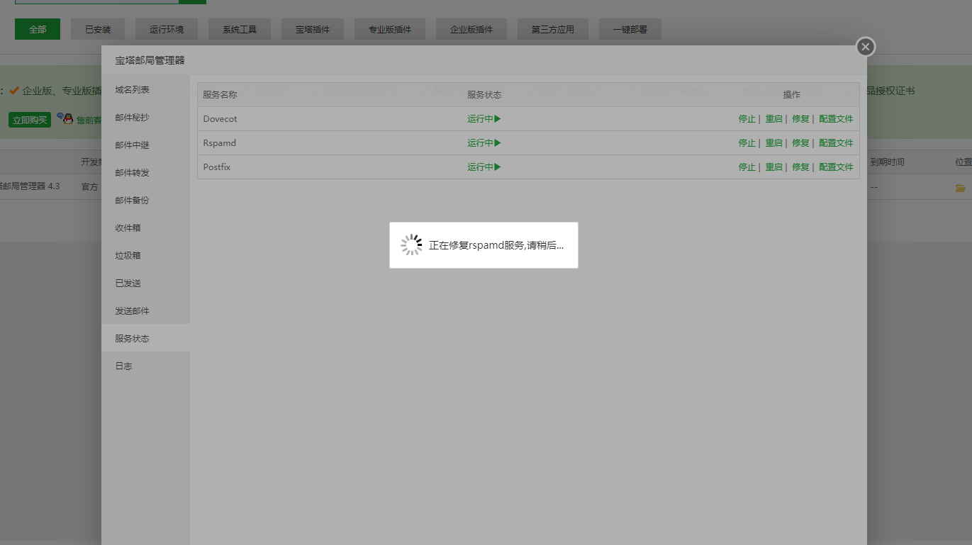

尝试修复后发送
尝试修复后发送
发送邮件前无法修复
发送邮件前无法修复

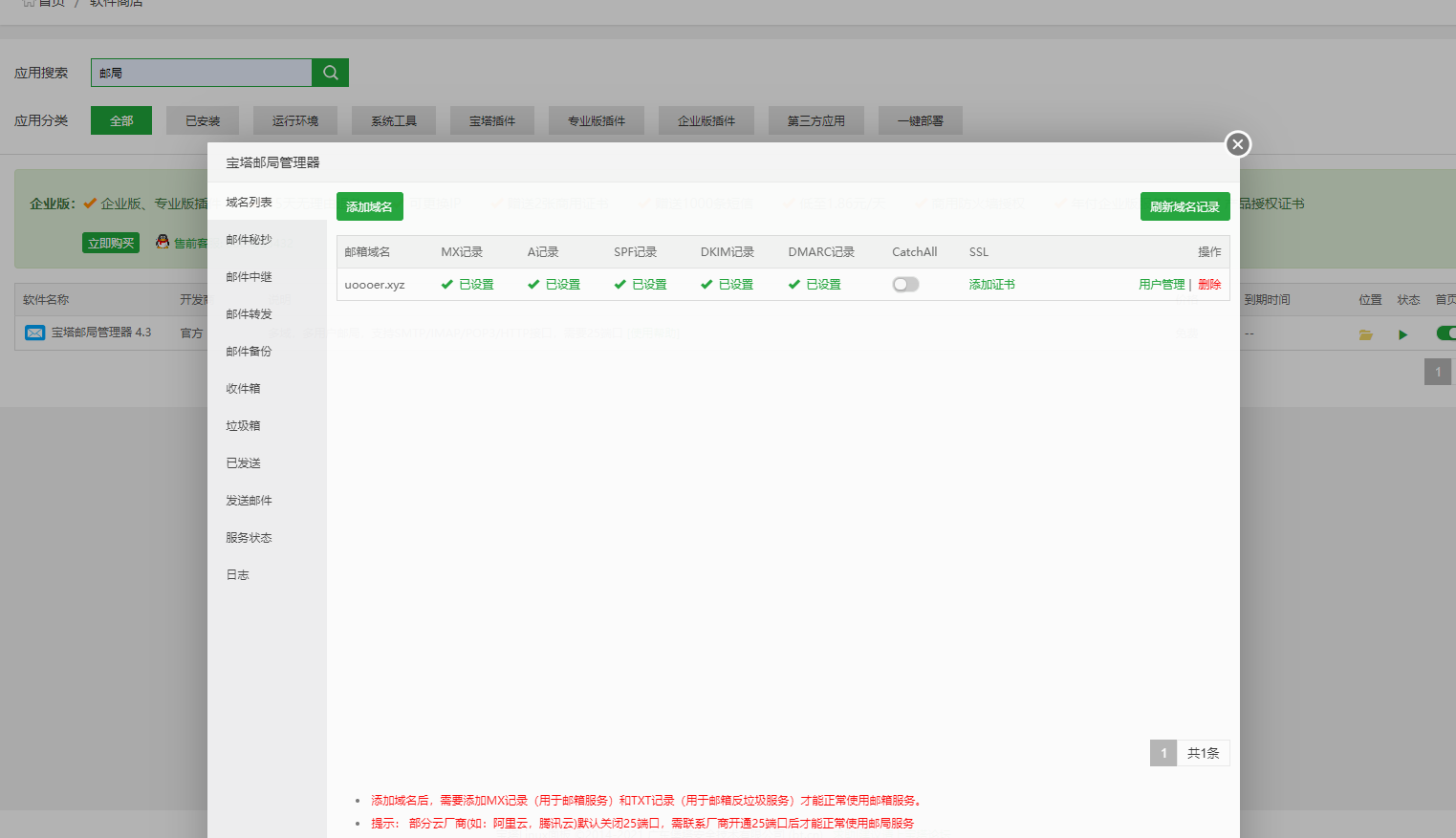

解析全过
解析全过
邮件发送成功但DKIM验证失效
邮件发送成功但DKIM验证失效

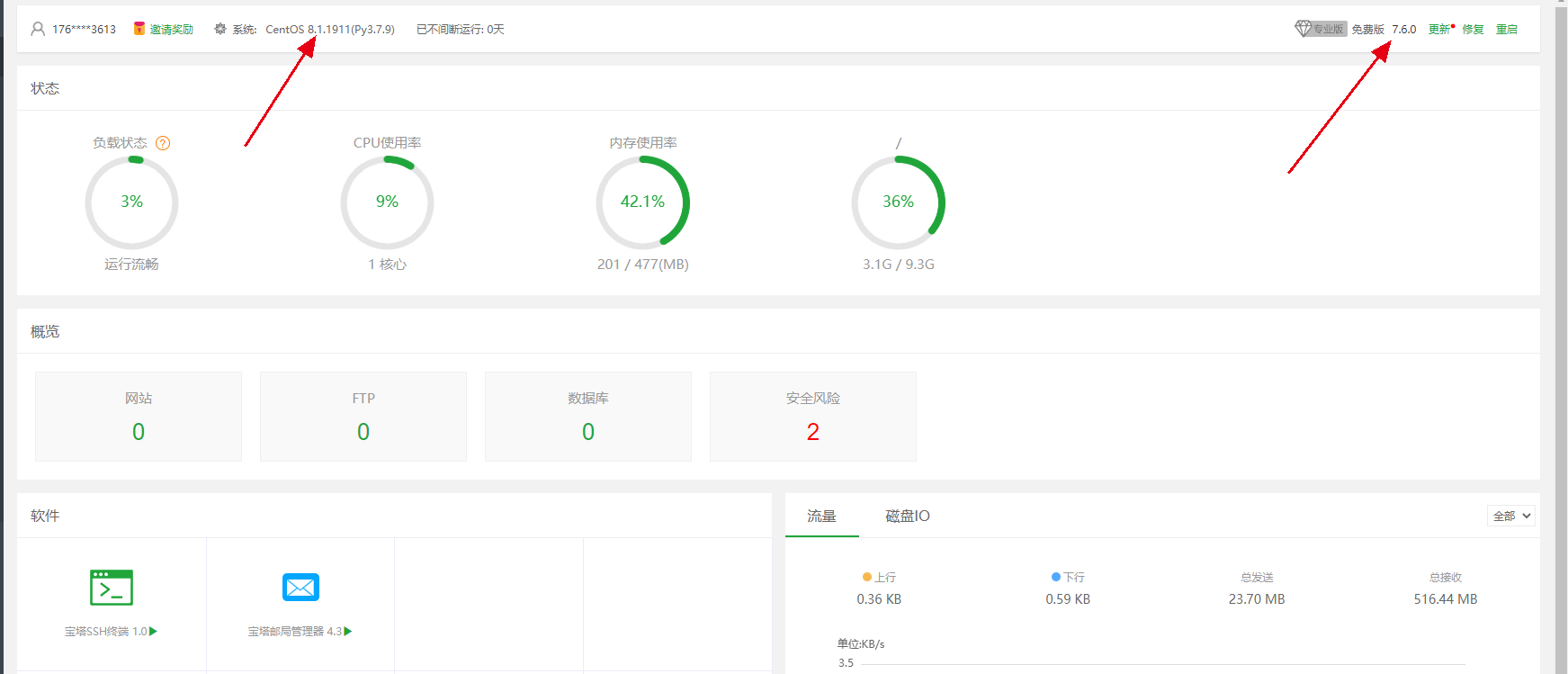

发表于 2021-8-23 11:50:24 | 显示全部楼层
您好,请问使用的是什么系统?
另外,您的redis配置文件是否修改过什么?回忆一下redis配置文件可以保存成文本上传附件,我下载看看

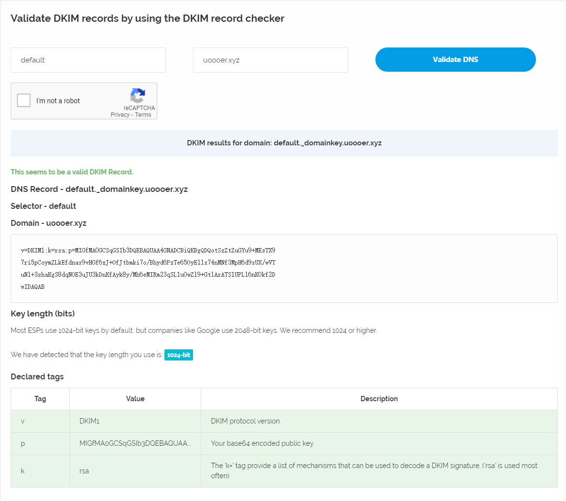

另外,dkim签名的问题,请检查解析是否正常,如果解析有问题就会检测有问题
https://www.dmarcanalyzer.com/dkim/dkim-checker/
另外,通过此网站检查您的dkim是正常的

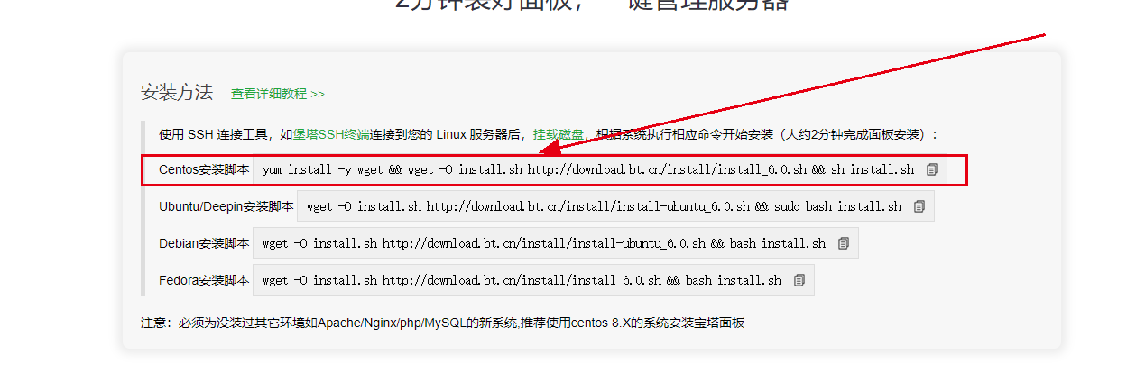

上传了配置文件,解析我用阿里云跟namesilo.都做过  尝试发送 仍然同样的问题,这个配置出问题,我已经重复安装系统,重复安装邮局,换了第7次域名解析都做过了,麻烦了 因为之前一直这么做从来没有问题,所以这次求助了,
安装选择得系统
安装选择得系统
无法修复得配置
无法修复得配置
系统版本
系统版本

发表于 2021-8-23 15:19:30 | 显示全部楼层
宝塔用户_qjvkzx 发表于 2021-8-23 15:10
上传了配置文件,解析我用阿里云跟namesilo.都做过  尝试发送 仍然同样的问题,这个配置出问题,我已经重复 ...
使用uoooer.xyz去检测,根域名检测
另外,那个报错的,需要看redis配置文件,报错中提到无法获取redis密码,请问是否已经设置好了redis的密码

redis密码没有设置过,以前也没设置过,请问在哪里设置.请问根域名检测怎么做. ...
前面已经检测过了,看前面的截图,DKIM是没有问题的。
